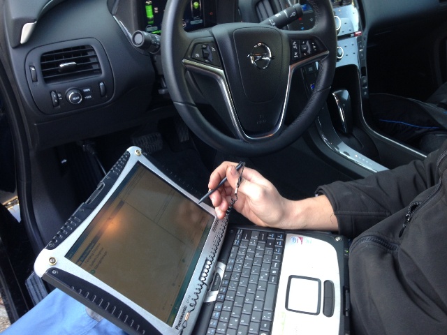

So, heute wieder nach 1 Minute Fahrzeit, Motorkontrolle leuchtet. Hab mir gleich einen Mechaniker geschnappt und Ihn den Fehler auslesen lassen :? Laut Test, Spannungsabfall in 2 Steuergeräten :?: Ich hab immer noch meinen 12V Akku im Verdacht :evil:

Also jetzt ist es Amtlich, Batterie Steuergerät ist hinüber und muss laut Opel getauscht werden :shock: nach dem der Fehler gelöscht wurde, ist jetzt für 3 Stunden wieder alles in Ordnung, dann sendet das Batterie Steuergerät wieder den Fehler an das Motorsteuergerät und die Motorkontrolle leuchtet wieder auf :( Jetzt komm ich dann nicht mehr herum und muss zum Opel Dealer nach D, wenigstens noch vor dem Ende der Garantiezeit.
