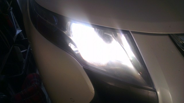

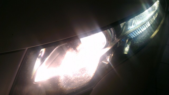

ich habe inzwischen das Update für das Tagfahrlicht. Der Fehler, dass das Tagfahrlicht unter bestimmten Umständen komplett aus ist, scheint behoben. Allerdings habe ich heute festgestellt, dass der von Dir berichtete Fehler immer noch vorhanden ist. Habe das nur durch Zufall in der Spiegelung eines vorausfahrenden Fahrzeugs gesehen und daheim gleich Fotos gemacht:
links LED an
links LED an
2014-04-17 19.05.47.jpg (32.27 KiB) 8421 mal betrachtet
rechts LED aus
rechts LED aus
2014-04-17 19.05.39.jpg (30.24 KiB) 8421 mal betrachtet
Nach dem Aus- und wieder Einschalten der Lichtautomatik brannten wieder beide LED's
Hast Du den Fehler auch noch?
