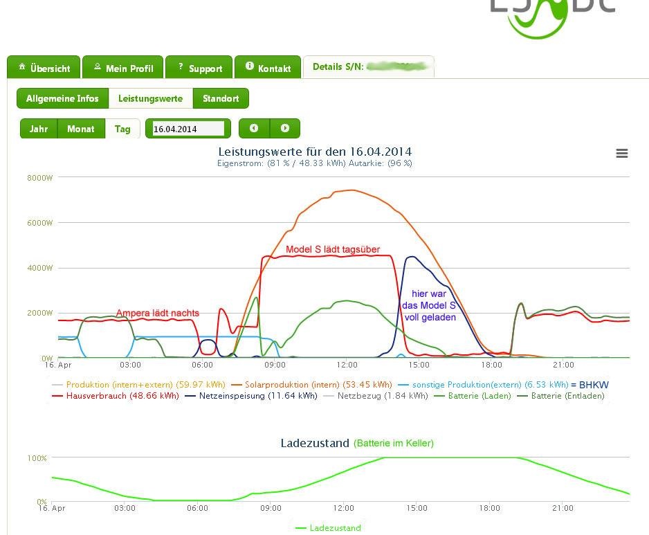

Ich kann mal einen kleinen Zwischenbericht für meinen Projekt "Strom-Wärme-Mobilität regenerativ und autark im eigenen Häuschen" geben:
An sonnigen Tagen wie im April sieht das Verbrauchsschema so aus:
Sogar mit dem Riesen-Akku im Haus (16kWh + 16kWh + 85kWh= 117kWh) bekomme ich den PV-Strom nur schwer eigenverbraucht.
Ein kurzer Artikel ist bei Energie & Technik erscheinen, bitte den Kerl im Strandkorb ignorieren 8-)
