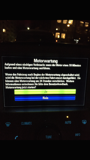

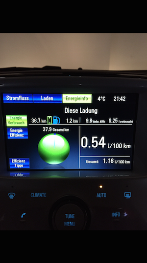

Das kann ich hiermit mit meinem 2014er bestätigen. Verbrauchter Kraftstoff wird angezeigt für diesen Trip.EcoDrive hat geschrieben:Hi
Einen Leerlauf hat der RE nicht.
Schon während der Startprozedur, die ich hier schon mal erwähnt habe, leistet er das volle Programm, Strom für den Antrieb, ggf in den Akku und ggf Raumheizung, Strom für die El. Raumheizung, ggf Strom für die Akkuheizung. Beim EMM sind auch höhere Drehzahlen möglich bei entsprechenden Geschwindigkeiten.
Den einzigen Unterschied, den ich erkennen kann, ist der, dass bei epower's 2014er das verbrauchte Benzin angezeigt wird, aber nicht 'blau' angezeigt wird. Scheint hier eine Änderung gegenüber den früheren Modellen zu sein.
Der RE wird beim EMM auf Betriebstemperatur gebracht. Die Aussentemperatur hat dabei natürlich Einfluss auf den EMM-Verbrauch. Liegt er im Sommer bei ca 0,13L - 0,25L, hatte ich vor ein paar Tagen 0,38L
Ebenfalls Einfluss hat die gerade gefahrene Geschwindigkeit. Der EMM kann auch schon bei 0,9km (Stadtvberkehr) oder erst bei über 3km beendet sein.
Interessant fand ich aber, da ich die letzten zwei bis drei Wochen 2 Liter schon verbrannt hatte, wie das Management auf die Idee kommt, ich hätte zuwenig den benziner gequält
- IMG_1314.PNG (217.68 KiB) 10651 mal betrachtet
- IMG_1315.PNG (205.71 KiB) 10651 mal betrachtet
- IMG_1313.PNG (197.47 KiB) 10651 mal betrachtet
