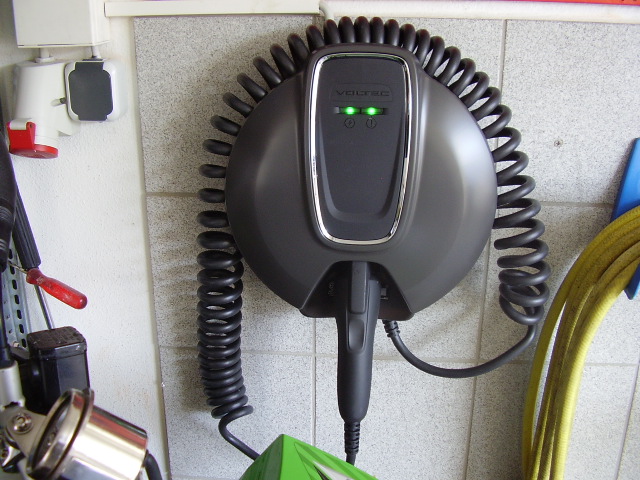

Hallo
Hab mir gleich noch die Heimladestation für 447 Euro gekauft und installiert. Ladet mit 16A. Ca.4 Stunden.
Mfg Horst
Mfg Horst
