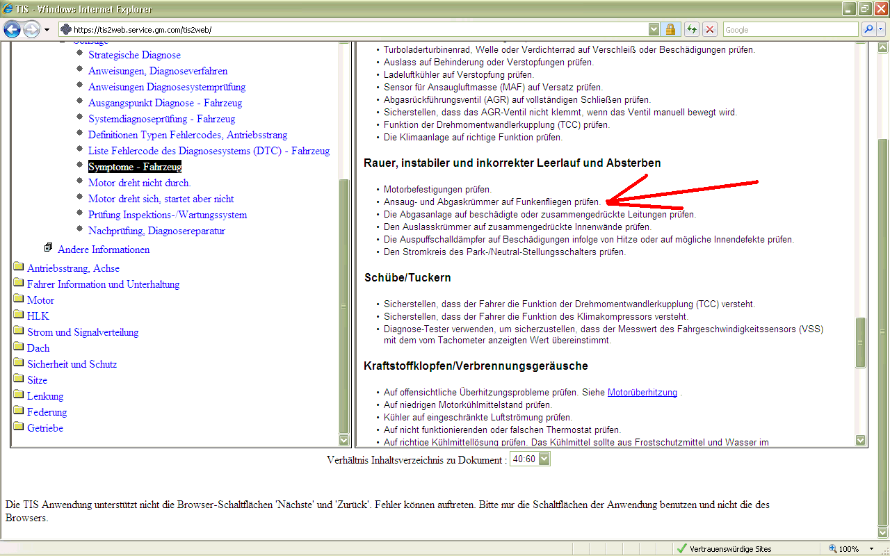

Aus der Prüfanleitung Insignia. Ob man beim Ampera auch auf Funkenfliegen prüfen kann?
