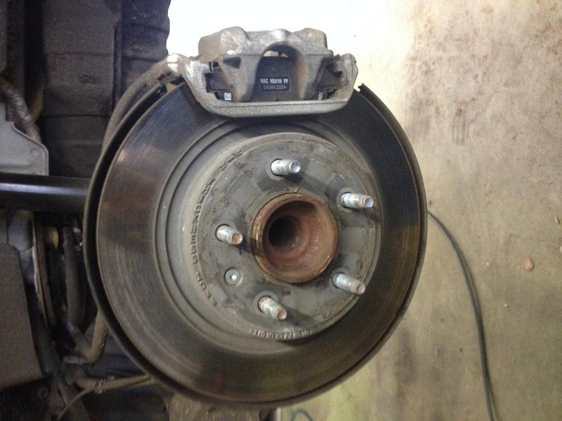

Ampera-Pete hat geschrieben: So, mein Ampi ist aus der Werkstatt zurück:
Scheiben und Bremsbeläge hinten mussten komplett getauscht werden. Mit Überdrehen der Scheiben und Überziehen der Beläge war nichts mehr zu machen. Der Rost saß schon zu tief:
Auf der Rückseite sahen die Scheiben noch übler aus.
Einen Kulanz-Antrag hat Opel abgelehnt. So hat mich der "Spaß" 714 € gekostet.
Werde zukünftig auch mal über das Thema "Trockenbremsen kurz vor Fahrtende nachdenken".
Pete
Ganz herzliches Beileid!
Das sah also genauso aus wie bei mir :!: Das mit der Kulanz habe ich erst gar nicht probiert.

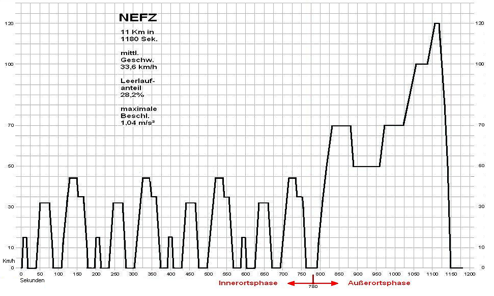

Hier ist der NEFZ:
Ganz grob betrachtet wird offenbar von einer Bremsverzögerung von ca. 1...1,5 m/s² ausgegangen (nur die Beschleunigung ist als Zahlenwert eingetragen).
Die "rote Ampel auf der Autobahn" mit Abbremsen von 120 auf 0 am Ende des NEFZ dauert grob etwa 30 sec.
Das klingt doch (zumindest so am Schreibtisch) gar nicht nach "in die Eisen steigen", oder doch?
Also - wer hat diese Bremsung schon mal mit L gemacht und gemessen? Oder wer kennt den ungefähren Verzögerungswert bei L (im Bereich 30...50 km/h oder von 120 herunter)?
Gruß von Gestern

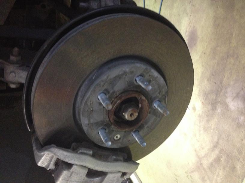

so sehen meine hinteren Bremsscheiben nach 3 Jahren und 35000 km aus.
ich habe höchstens 3 starke Bremsungen gemacht, der Rest fast ausschließlich mit L.
Meiner Meinung nach ein Materialproblem, ich denke eine falsche Einstellung der Bremsen ist wohl aus zu schließen.
Ich glaube, so (keine Kulanz) würde ich mich nicht zufrieden geben.
