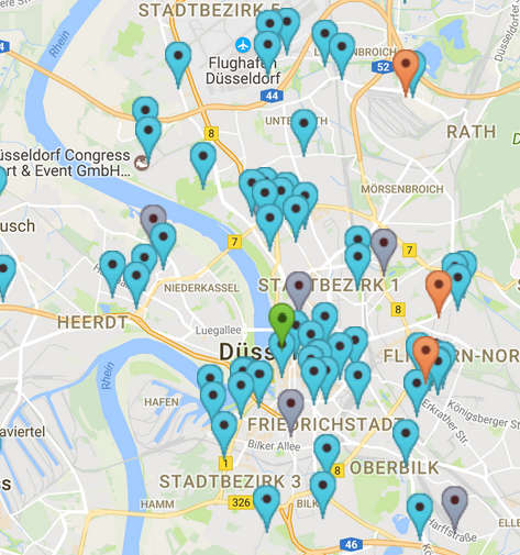

Habe nicht unendlich viel Zeit aber ein paar Minuten Laufen kann ich schon:tubist88 hat geschrieben: Mal davon abgesehen daß die breite Masse NICHT täglich zu Kunden fährt bei denen sie laden kann (und muß um wieder heimzukommen) ist das schon sehr weit hergeholt. Dazu muß die Säule ja bei Deinem Kunden an der Tür sein, was ich mal bezweifle. Wenn Du erst weit dahin laufen mußt wäre eine Schukodose beim Kunden an der Tür (was wahrscheinlicher ist) sicher besser. Es sei denn Du hast unendlich viel Zeit.
