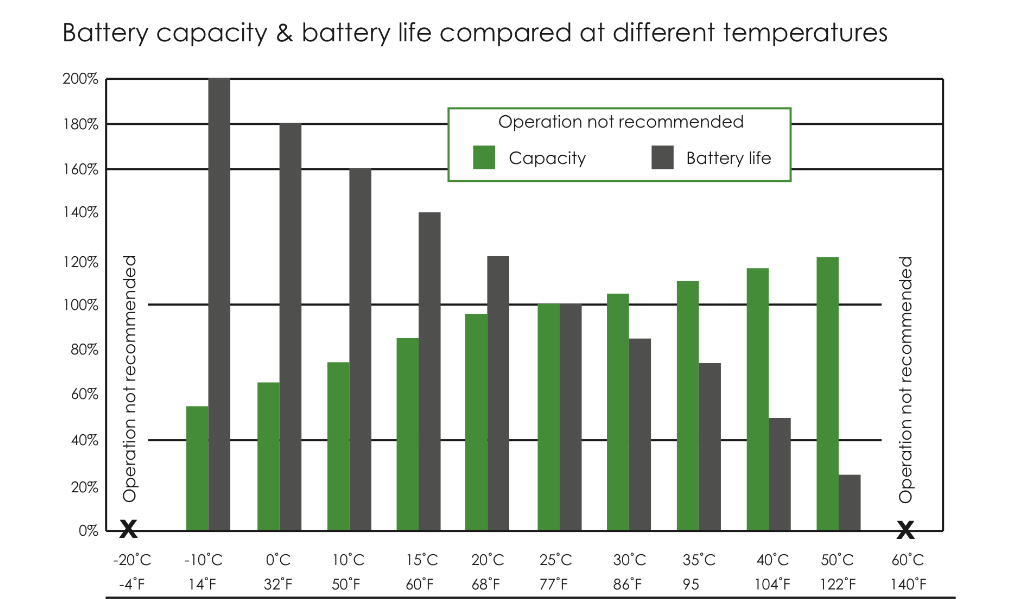

Das liegt wohl daran, dass zu große Hitze dem Akku auf lange Sicht schadet, deswegen geht die Akkukühlung auch im ausgeschalteten Zustand an, zu große Kälte sorgt allerdings nur für vorübergehende Leistungseinbußen, deshalb wird er wohl nur im eingeschalteten oder angesteckten Zustand geheizt.

genau ... Kälte ist gut für die langlebicheit des Akkus, aber eben schlecht für die Nutzungjoel7 hat geschrieben:Das liegt wohl daran, dass zu große Hitze dem Akku auf lange Sicht schadet, deswegen geht die Akkukühlung auch im ausgeschalteten Zustand an, zu große Kälte sorgt allerdings nur für vorübergehende Leistungseinbußen, deshalb wird er wohl nur im eingeschalteten oder angesteckten Zustand geheizt.
