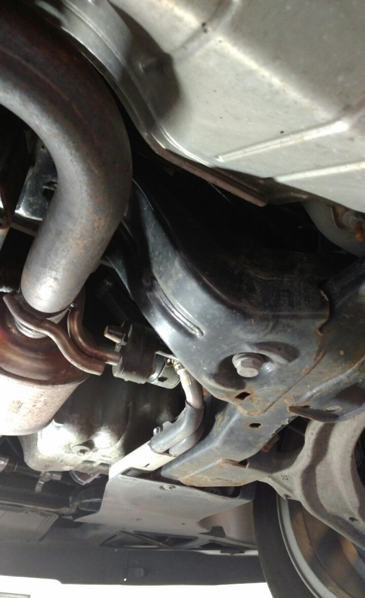

meinst du mit schwindender lackierung solche rostflecken?Andreas Ranftl hat geschrieben: 28. Okt 2018 08:44Auch der Vorderachskörper/Hinterachse und Lager mit selber schwindsüchtiger Lackierung ist jährlich einen Blick wert.

Alles was schwarz ist,der Lack ist auch bei den anderen Modellen Opel usw. eine Frechheit,keine Grundierung-nix.Kann ja mal Fotos von mir reinstellen

das paßt zum kommentar des TÜV-menschen, eines ex-Opelwerstattlers. der zeigte da drauf und meinte 'typisches Opel-problem'.

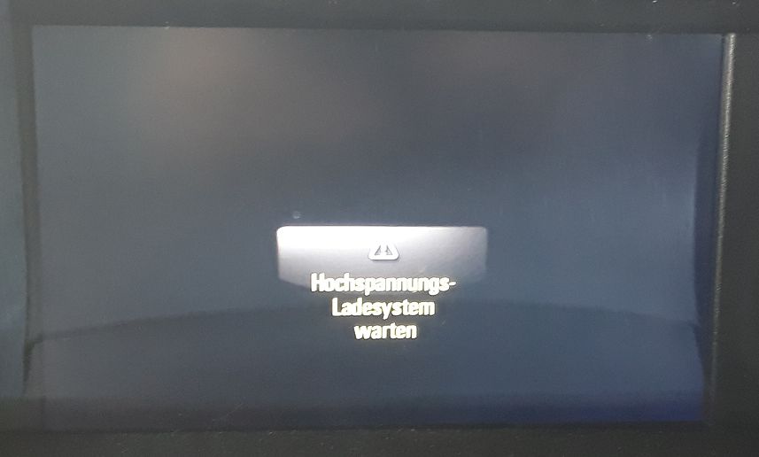

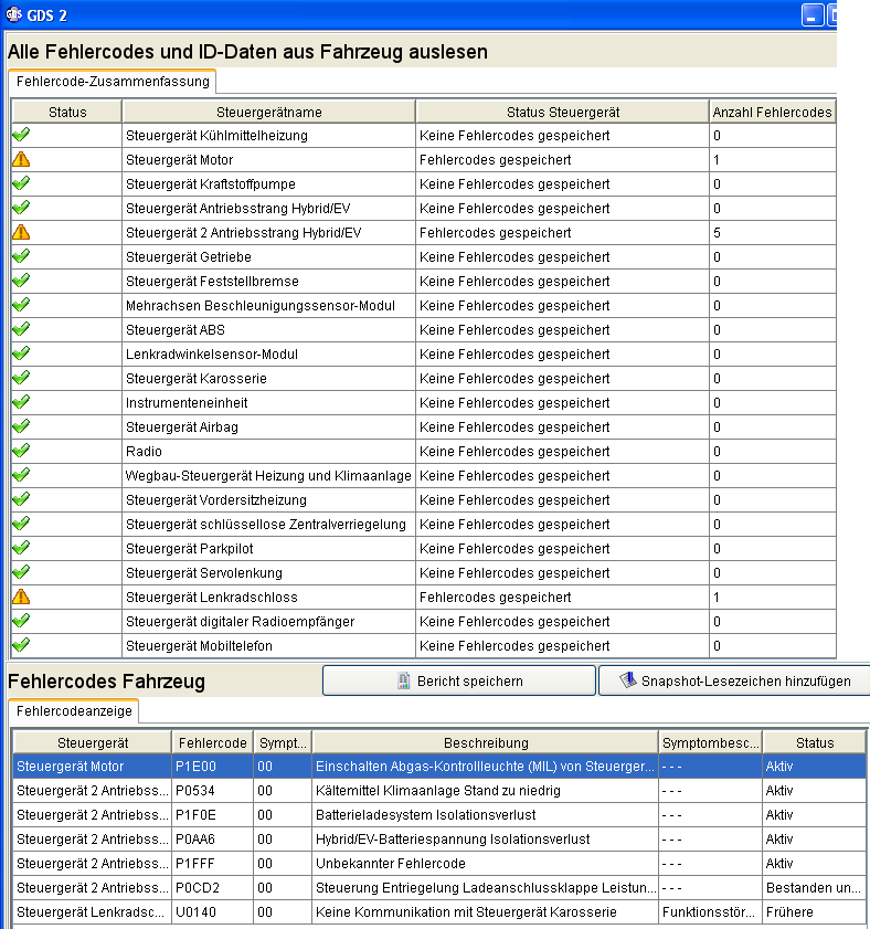

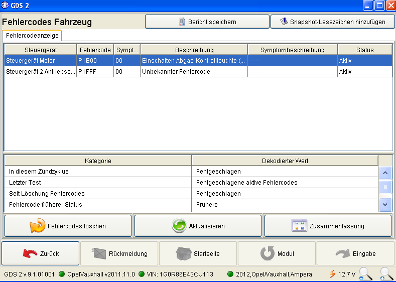

So, Freunde der Nacht, diese Missgeburt will es wieder wissen. Natürlich konnte ich es nicht einfach weglöschen.
Nachfolgende Bilder zeigen den Status vor und nach dem Löschversuch.
Morgen werde ich mal den Füllstandssensor durchmessen, aber ich denke, die Werte werden gut sein. Als wir am Abend des 14.07, wo der Fehlertext noch nicht gesetzt war (also wo nur die MIL leuchtete), den Ampera abgestellt und ans Netz gehängt haben, weiß ich leider nicht mehr, ob er anschließend gehupt hat. Ich glaube aber nicht.
Da mein Vater gefahren war, habe ich nicht mehr aufs DIC geachtet. Als ich am Morgen des 15.07. zur Arbeit wollte, war der Meldetext vorhanden und die Ladelampe orange. D.h. der Füllstandssensor kann nicht durch Erschütterung ausgelöst worden sein.
Die Rampe in die Tiefgarage des Kinos, wo wir am 14.07. waren, ist ziemlich steil, allerdings war der Fehlertext im DIC nicht zu sehen, als wir wieder die Rampe hoch aus dem Kino fuhren. Vielleicht wurde der Sensor durch das Hochfahren aus der Tiefgarage kurz ausgelöst, und hat dann erst beim Abstellen zuhause gegriffen.
Der Kühlmittelstand ist randvoll, und einen Fehler in der Kabelage zum Füllstandssensor schließe ich diesmal definitiv aus, das habe ich alles neu gelötet/geschrumpft/vercrimpt/abgedichtet.

Hast Du die neue Software auf dem HPCM2 (die bösen 780g ;- ) ? Also beim Händler neu drauf gemacht ?
Wurde oder hast Du den Sensor erneuert (Alterung)?
Also hast Du kein US Wiederstandsstecker im Einsatz ?
Fragen über Fragen
Fragen über Fragen
