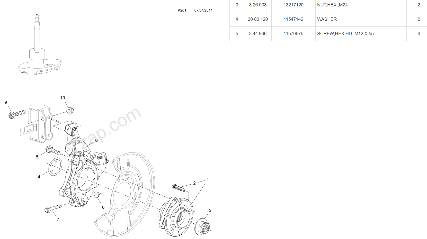

gabs beim leaf auch mal,da war es zuwenig fett auf der verzahnung der antriebsachse mit der nabe,die anlaufscheibe kanns natürlich auch sein,oder beides,fett kann nie schaden.
meinst du nummer 4?
Ampera Vorderachse.PNG (145.15 KiB) 6973 mal betrachtet

xado1 hat geschrieben: 4. Jun 2019 17:51 gabs beim leaf auch mal,da war es zuwenig fett auf der verzahnung der antriebsachse mit der nabe,die anlaufscheibe kanns natürlich auch sein,oder beides,fett kann nie schaden.
meinst du nummer 4?
Jaa sehr gut,genau die wurde geändert
