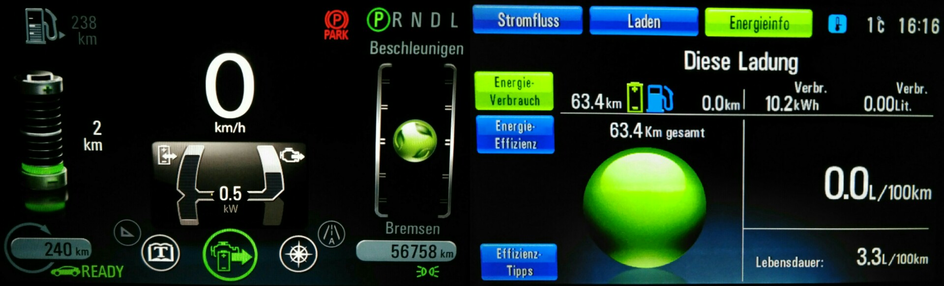

welchen update-stand ich habe ... keine ahnung. aber meine reichweite/kapazität ist noch genauso wie vor gut 3 jahren, als ich meinen Ampi gekauft habe.
heute 63+2 km gefahren, hin und zurück, ohne heizung aber vorklimatisiert, winterreifen, leichter regen, 3-1 grad kalt, alles dabei von 40km/h stadtschleichen bis 105 km/h landstraße, ca. 1h standzeit am zielort. entnahme 10,2 kWh - paßt, denke ich!
gruß Obel
