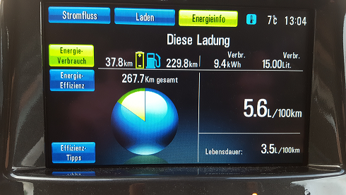

bei mir jetzt ganz frisch bei +7°:
Akku mit Rex auf Autobahn warm gefahren und gewartet bis keine Anstiege mehr zuerwarten sind.
Umgeschaltet auf Akku mit 80km/h bis maximal 100km/h führten zu einer Reichweite von gerade mal 37,8km mit halt bei 9,4 kwh.
Finde ich persönlich nicht berauschend. Das war mal früher bei etwa 60km Reichweite.

Das war der letzte Extremfall - Stadt - Kalt - Kurzstrecke -

Und das trotz REX-Nutzung! Hast Du zuerst den Akku leergefahren und dann den REX benutzt?
Re: Stromverbrauch
Verfasst: 3. Jan 2019 17:11
von NURso
RoterBaron hat geschrieben: 3. Jan 2019 11:16 :shock:
erst rex und dann akku.
