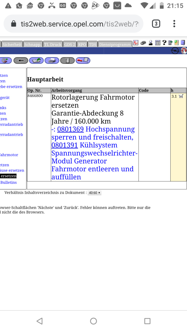

Wenn die Händler ihr TIS lesen könnten wäre vieles leichter,lass die Mal die Arbeitsoperation bei den AW Sätzen raussuchen dann steht's fett dabei.

Re: Garantie bei versäumtem Inspektionstermin
Danke Andreas, da steht bei Garantie... Opel sagt ich hab keine mehr
Wenn man es aber genau liest, steht wieder nix von "Alle Services".
