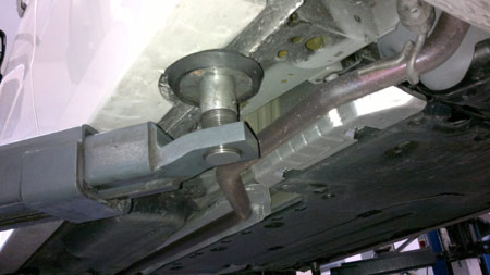

In der Anleitung sind bei der Beschreibung wie die Anhebung mit der Hebebühne zu geschehen hat 4 so runde "Teller" an Armen abgebildet.
Die Hebebühne wo ich vorhin wechseln wollte (habe aus Sicherheitsgründen abgebrochen und nichts anheben lassen) sah aber gar nicht so aus - das war im Prinzip "nur" eine flache, leicht geriffelte, Metallfläche die das Auto im Prinzip auf dem ganzen Boden genommen hätte und nicht an 4 speziellen Stellen - und von diesen komischen Tellern war gar nichts zu sehen.
Wäre das jetzt OK gewesen ?!? Eine Hebebühne mit so komischen Armen und Tellern wie in der Ampera Anleitung abgedruckt habe ich noch nie gesehen.
Ich habe mir jetzt einen Termin für in 1 Woche bei Opel geben lassen um auf Nummer sicher zu gehen - auf Dauer will ich aber nicht bei Opel wechseln lassen, die sind zu weit weg :-(
[ich muss quer durch München fahren - wenn ich auch an "normalen" Stellen wechseln könnte gäbs auch 2-3 Werkstätten gleich ums Eck]

Abbrechen, gut gemacht, die runden Teller sind drehbar das heisst in der Höhe verstellbar.AnyMuc hat geschrieben:Also ich versteh nur Bahnhof :-)

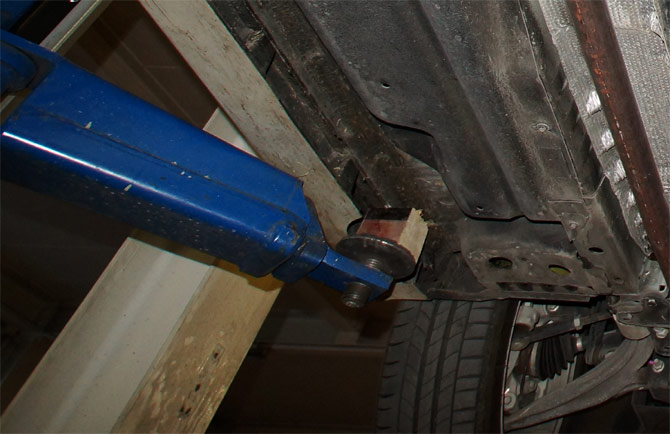

Wenn der Arm unter dem Ampera ist, muss der runde Teller hochgedeht werden.
Wird das nicht gemacht droht eine schlimme Beschädigung der Schwelle.
Sie mal meine Fotos vom Unterboden, viewtopic.php?f=15&t=1126#p13736 da musste der FOH noch Holzblöcke dazwischenschieben, da die Höhenverstellbarkeit nicht ausgereicht hat, beziehungsweise hätte den Kunststoff der Schwelle drücken können.

D.h. mit passenden - ausreichend hohen - Holzblöcken in den Löchern wäre auch eine "flache" Hebebühne OK oder? Ich könnte mir also einen Satz Holzblöcke besorgen / zuschneiden lassen aus einem massivem Holz im Baumarkt und wäre damit zumindest für die Zukunft autark...

Hier noch mit hölherer Auflösung. Man sieht, dass die länge des Schraubgewindes nicht ausgereicht hätte zu verhindern, dass der Liftarm die Schwelle trifft.
Hier darf nur mit einem Lift nicht mit einem Wagenheber angehoben werden. Ich verweise auf viewtopic.php?f=11&p=14311#p13587

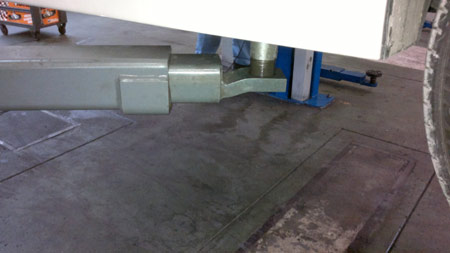

Beim FOH gibts noch andere Fahrzeuglifte.
Hier ein Beispiel beim Radwechsel. Bei dieser Version braucht es keine zusätzlichen Massnahmen.

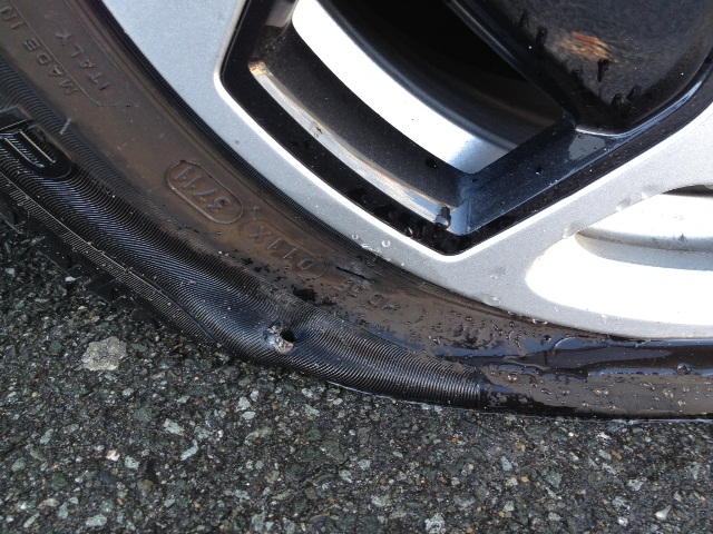

Gestern schickte mir meine Frau ein Bild des linken, vorderen Reifens unserer Ampera. Sie schrieb dazu: Sch**** Nägel. Ich fuhr heute an einer grossen Opel Garage vorbei und dachte mir ich frage einfach 'mal ob die Ampera lizenziert sind und ob sie mir den Reifen flicken könnten. Ob der Nagel auf der Lauffläche sei, wollte der etwas reservierte Herr wissen. Ich bejahte seine Frage und fügte gleich noch an dass ich ja eine Mobilitätsgarantie habe... Er meinte dass das gut sei und er fahre den Wagen gleich auf die Hebebühne. Ich trank derweil ein offeriertes Käffchen und nach ca. 1/2h kam der Herr zurück und drückte mir eine kleine Schraube in die Hand und meinte dass er die Sache über die Mobilitätsgarantie abwickeln werde. Ich musste keinen Rappen "berappen"
