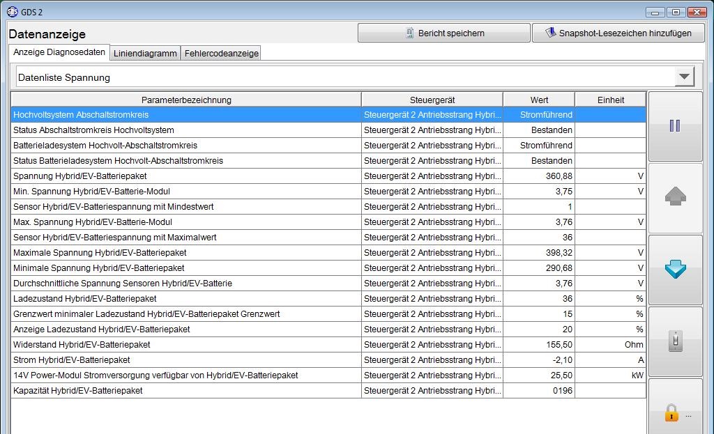

Mein aktueller Stand der Dinge zum Problem:
Der Kühlmittelbehälter der Batterie ist weit über die Naht gefüllt, alles wie es sich gehört.
Vermutung
Kühlmittelsensor defekt
Zuerst habe ich natürlich die Fehler mit meinem Opel-MDI ausgelesen, es waren zwei Aktive (-> P1FFF <- und damit verbunden der P1E00 für die Motorkontrolleuchte im DIC)
Lösungsversuch 1: Fehlercodes einfach löschen und hoffen, dass sie nicht wiederkommen
--> Kam sofort wieder
Lösungsversuch 2: Den Kühlmittelsensor-Dummy von WopOnTour installieren, dann nochmal die Fehlercodes löschen und hoffen, dass sie nicht wiederkommen
Lösungsversuch 3: Überhaupt erstmal die Fehlerursache finden. Also den ausgebauten Ampera-Kühlmittelsensor durchgemessen: im unbetätigten Zustand 24,7 kΩ, mit einem Magnet betätigt sind es 7,3 kΩ.
Diese Werte passen zum Diagramm des Autos
Also doch wieder den originalen Sensor montiert, diesmal war noch durch meinen Sensortausch der Fehler P0AA6 hinterlegt, aber der ließ sich löschen.
Der einzige, der durch die Bank weg nicht zu löschen war, ist der P1FFF vom Anfang.

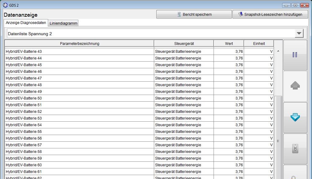

Ich habe noch meine Zellenspannungen kontrolliert, alle Zellen besitzen 3,76 V.
Vermutung
- te1.jpg (237.5 KiB) 6763 mal betrachtet
- ta2.jpg (196.72 KiB) 6763 mal betrachtet
