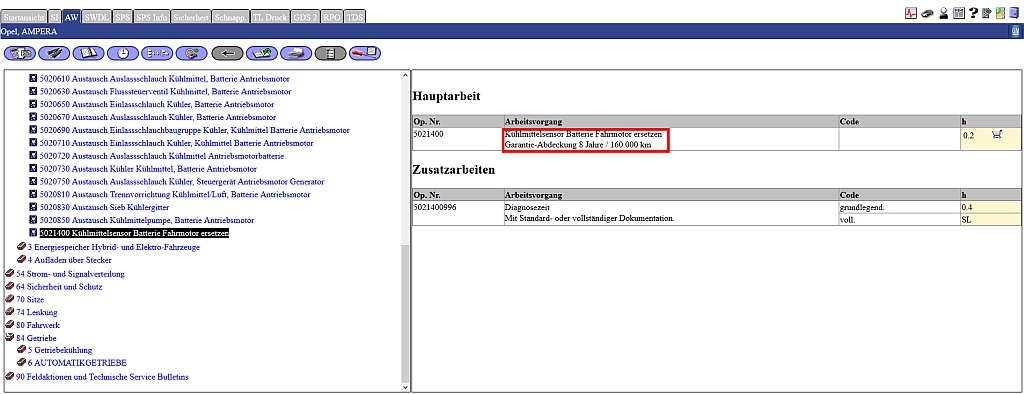

liebe kollegen,
ich will mich damit zunächst noch nicht abfinden, den tausch selbst zahlen zu müssen. dazu war mir die aussage des SUFOH zu lapidar: "ist nicht gedeckt".
in meinen garantiebedingungen steht unter "andere von der ampera gewährleistung abgedeckte komponenten":
" hochspannungsverkabelung, hochspannungs-steuermodule, antriebs-stromrichtermodul, zubehörstrommodul, integriertes hochspannungs-ladegerät, bremsmodulatorbaugruppe, elektrische antriebseinheit und interne komponenten, einschließlich hilfsölpunpe, zusatz-pumpencontroller und dreiphasenkabel".
meine große bitte: könnte jemand derjeningen, die den sensor auf garantie gerichtet bekamen mal nachsehen, ob sich seine garantiebedingungen mit meinen decken, bzw. welche weiteren punkte aufgeführt sein müssten, damit das inkludiert ist?
ganz herzlichen dank für die unterstützung!
vg
bratwurscht

bild ausdrucken und mitnehmen....(?) :mrgreen:
a - Kopie.jpg (154.14 KiB) 7209 mal betrachtet
Verfasst: 6. Aug 2017 11:20
von Bratwurscht
SENSATIONELL! Vielen Dank!
Ich nehme an, der SUFOH weiß, was das ist?
Verfasst: 6. Aug 2017 12:57
von STdesign
Ja, er sollte das im TIS unter den Angaben zu den Arbeitswertvorgaben genau so finden.

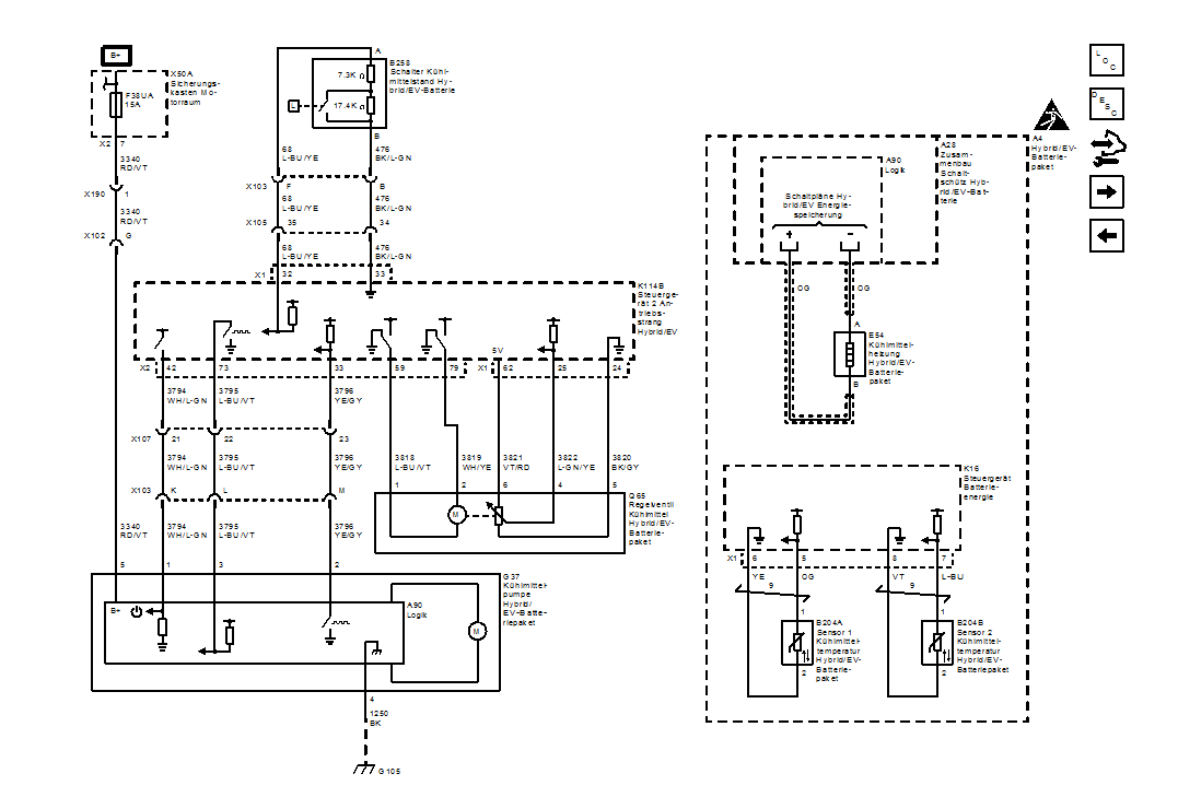

Verfasst: 7. Aug 2017 08:08
von slv rider
xxx - Kopie.png (46.43 KiB) 7185 mal betrachtet
Verfasst: 7. Aug 2017 10:27
von LambdaCore 21
Super, vielen Dank slv!
