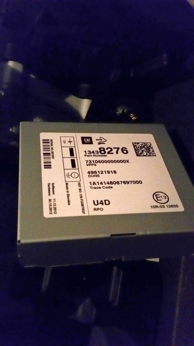

kingcopy
Beiträge: 374
Registriert: 24. Jun 2014 10:00
Re: Umrüstung auf DAB+
Beitrag von kingcopy »
Hier das neue Modul:
Funktioniert einwandfrei seit dem noch nie Aussetzer, egal ob Start oder AN / AUS schnell / kurz, lang
MfG: Kingcopy
