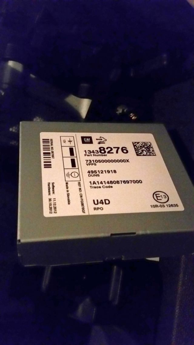

Re: Umrüstung auf DAB+
Verfasst: 19. Jan 2016 14:42
von kingcopy
Hier das neue Modul:
Funktioniert einwandfrei seit dem noch nie Aussetzer, egal ob Start oder AN / AUS schnell / kurz, lang
