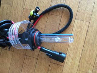

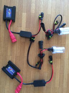

Habe mir dieses Conversion Set in den Staten gekauft.(Anhang)
Alle Stecker und die Lampenfassung passt perfekt, nur der Volt meldet:
"Abblendlicht defekt" und brennen tut nix.
Scheint ein Steuersignal zu fehlen.
Weiss jemand Rat?
Weiss jemand Rat?

Hallo,
da scheint ein Lastwiderstand zu fehlen, der dem Canbus vorgaukelt dass alles in Ordnung ist. Oder es ist ein falsch dimensionierter Lastwiderstand dabei.
Gruß Peter
Gruß Peter

Ist da ein Widerstand drin, der der Elektronik vorgaukelt, daß eine 55W Lampe drin ist?
Wenn es 25 oder 35W Leuchtmittel sind ziehen sie zu wenig Strom und der Computerspiele denkt, daß etwas kaputt ist.

Das ging aber schnell..danke
35W, 3200lm, Color temp 10000k
Mehr steht da nicht drauf. Auf dem kleine Kästchen steht 23000 V und auf dem grösseren steht HID Ballast 12V 35W.
Hat wahrscheinlich schon was mit dem Widerstand zu tun. Scheint zu gross zu sein und der Volt nimmt das als Unterbruch wahr.
Wie mach ich nun das mit dem Widerstand?
- he2lmuth
- 1.21 Gigawatt !
- Beiträge: 5079
Re: Beleuchtung
Alles über 6000 Kelvin ist absolut verboten und schon von Weitem von der grünen Fraktion als unzulässig zu erkennen.10000 Kelvin Brenner sind erheblich dunkler als 3200 Lumen.
Mit 6 Ohm 30 Watt Widerständen als Ballast auf Kühlbleche montiert könnte es gehen.
Aber Du schreibst doch schon was von Ballast

Hab nochmal gegoogelt.
Das könnte die Lösung sein:
Die ganz einfache lösung ist jeweil vor jedes Vorschaltgerät zwichen die spannung einen Kondensator zu verbauen der Die Spannungsschwankungen verringert und somit das Problem behebt.
Habe es genauso gemacht einfach jeweils einen Kondensator zwichen die Stromkabel am Vorschaltgerät gelötet,...günstig bei Conrad zu bekommen! Und das problem war sofort behoben,..auch keine Fehler mehr in der Checkkontrol!
Das die Vorschaltgeräte 35 W Ziehen und die Halogen 55 Watt ,.... hat damit überhaupt nix zu tun...
