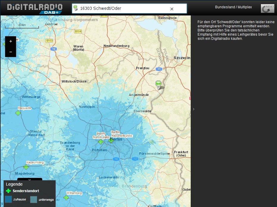

mit meinem 2013er Ampera empfange ich nur ein halbes dutzend polnische DAB-sender - und selbst die mit wechselder empfangsqualität. also habe ich mich gefragt, ob auch bei mir nur ein DAB-modul verbaut ist und kein DAB+. ich war davon ausgegangen, daß nur die ersten Ampis kein DAB+ hatten. aber so ganz ohne deutsche sender ... ev. waren die paar polnischen noch alte DAB-only sender. :?:
also hier im forum versucht heraus zu finden, ob und wie man feststellen kann, ob man DAB oder DAB+ hat.
nach den erste 17 seiten dieses laaaaaangen threads, weiß ich zwar immer noch nicht wie man DAB und DAB+ unterscheiden kann, aber ich bin zu der erkenntnis gekommen, daß ich auf alle fälle DAB+ haben müßte.
also mal die DAB+ empfangsabdeckung checken ...
Digitalradiowüste
Digitalradiowüste
OK, dann ist ja klar warum ich mit ach und krach nur ein paar polnische sender reinbekomme. :(
gruß Obel
