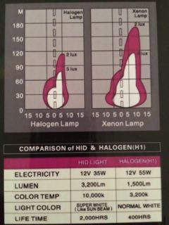

Das Einzige was ich noch an Angaben habe sind diese Bilder
Ist das nun hell mit 10000k oder sind die 3200lm entscheidender.
Was bedeutet HID Ballast?

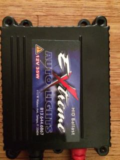

- Das meinte ich mit Ballast
- Ballast.jpg (20.62 KiB) 6438 mal betrachtet

Wie gross muss den der Kondensator sein?

Bau es lieber nicht ein 10000k ist fast schon violett.
3200lm ist der Lichtstrom, bitte lies dich mal ein bissl in diesem thred ein dann werden deine fragen beantwortet.
Ich habe mir ein set hier gekauft ohne schnickschnack und es war plugnplay ohne bastelei mit kondensatoren oder Widerständen.

Kelvin ist die Lichtfarbe: Je höher desto blauer/violetter.
Lumen ist die Lichtintensität.
Je violetter desto dunkler. 3200 K erreicht man nur mit Brennern von 4300 - 6000 K.
Wer da schreibt: 10000 K und 3200 lm der lügt.

Hab mich durch den Thred gelesen.
Ist wie mit Kleidung. Nur angezogen kann man entscheiden ob's passt oder nicht. Muss also die Dinger irgendwie zum Laufen bringen und sehen wie's leuchtet.

Mache das und bastle mal. Aber blaues Licht in tiefblauer nacht.... ich weiß nicht ob sich dieser aufwand lohnt.
Die 10k Brenner liefern schon die 3200lm, aber wie schon erwähnt, blaue nacht und blaues licht....
Optimal für das Auge wären ca. 5k.

Kleiner Teilerfolg. Es brennt, wenn auch nur für kurze Zeit, dann flickern und aus.
Polarisierung war verkehrt.
Nun hab ich gegoogelt und gesehen dass noch ein Relais nötig ist. Hast du nicht so ein Plug & Play installiert? Mit oder ohne Relais?
Gruss
lucas

Plug'n'Play
Ohne weitere Bastelei, bis auf die Öffnung im Deckel.
