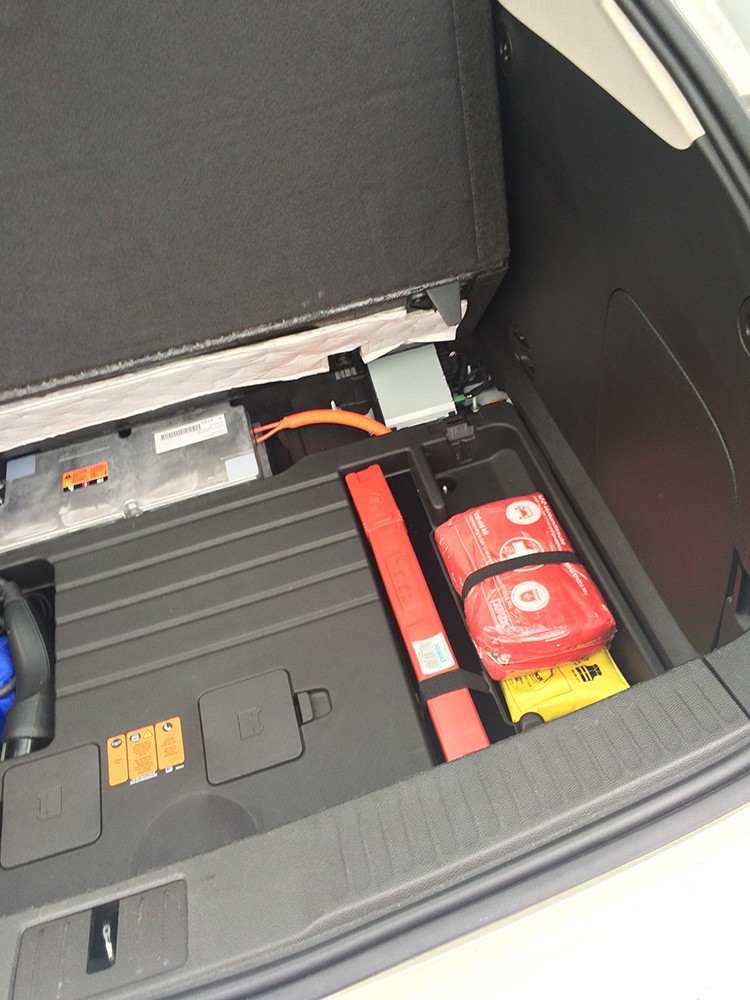

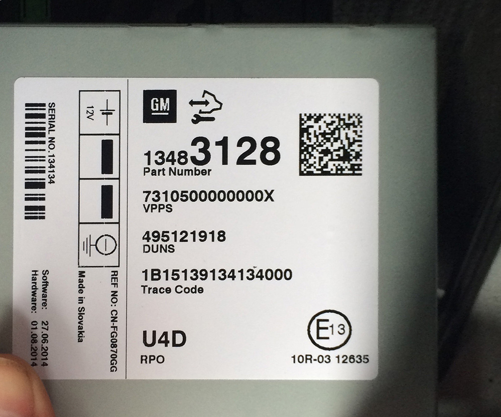

Bei mir wurde jetzt die geänderte Version der DAB Box für die besagten 500+ EUR eingebaut!
Das System wurde laut TSB 14-E-3054 programmiert, und der Austausch wurde nach neuesten Richtlinien durchgeführt.
Aber ich muss leider sagen, dass das Problem* immer noch besteht.
(*Sporadischer Ausfall / kein DAB+ Sender empfangbar nach kurzem Abstellen)
Ich habe diesmal auch Fotos gemacht! - Für alle die es interessiert, wo das Teil sitzt, bzw. die die wissen wollen was auf dem Aufkleber steht.
Der Tausch ist für einen absoluten Laien mit Sicherheit kein Problem, und führt schätzungsweise (leider) nur zu dem gleichen Teilerfolg.... bei eBay bekommt man das Ersatzteil jedenfalls deutlich billiger als bei Opel! - nur so am Rande.

Meine Frage an Euch:
Ich habe von zwei Modulen hier gelesen, einmal mit der Teile-Nummer 13438276 sowie
mit der Nummer 13483128.
Welches ist das richtige? Oder gehen beide?
Danke schon mal!!! :D

Habe selbst bei mir das 13438276 nachträglich eingebaut. Es wurde hier und
da in der Bucht zu Preisen zwischen 80€ und 200€ angeboten. Einfach das
alte Modul gegen das neue tauschen, fertig. Das 13483128 ist wohl das
modifizierte Nachfolge-Modul. Es laufen wohl beide, beide scheinen beim
Ampera auch die gleichen Phänomene zu zeigen, nämlich keinen Empfang mehr,
wenn der Wagen nur kurz aus und wieder eingeschaltet wurde.
Beide Module sind in letzter Zeit relativ selten angeboten worden.

ich habe mir jetzt ein Modul (13438276) bei ebay bestellt. Ich habe gestern mir den Kofferraum angeschaut.
Wie bekomme ich die Abdeckung ganz hoch? Zwei Drittel gehen ja nur mit Anheben hoch. Dann sehe ich dort zwei schwarze Kunststoffhalter. Drücke ich die Abdeckung nur hoch oder wie entferne ich die Halterungen?
Bin mal gespannt, ob das Modul funktionert, wenn ich es bekommen.
Danke schon mal!

Re: Umrüstung auf DAB+
Beitrag von RoterBaron »
Bei mir sind die nur eingesteckt mit einer Arretierung. Mit einem etwas festerem Ruck lösten die sich und lassen sich danach einfach wieder einstecken. Aber die Abdeckung hing danach immer noch am "Teppich" also ganz weg hab ich meine Klappe nicht bekommen.

wenn ich mich recht erinnere ist die bodenabdeckung mit klettband befestigt.
