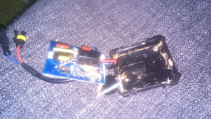

Mir hats grade einen von den Xenon Invertern zerlegt mit ordentlich Zisch Puff Peng!
Achja und Magic Smoke gabs gratis dazu.
Und bevor ihr fragt: Ja ich habe ihn so aus dem Motorraum geborgen.
