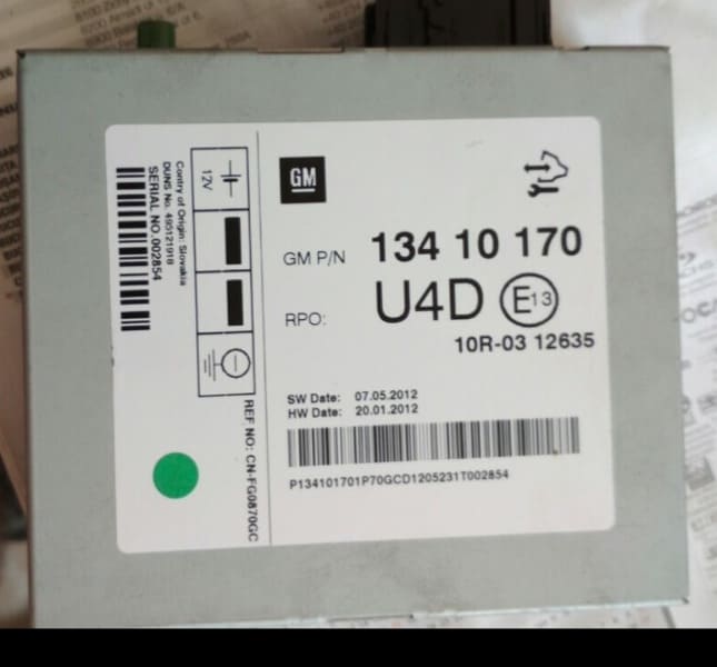

könnte mir jemand sagen, ob dieses hier die richtige DAB+ Box ist?
Lg Gero
Pharmy
Beiträge: 204
Registriert: 12. Apr 2016 08:11
Wohnort: Kreis Heinsberg
Re: Umrüstung auf DAB+
Beitrag von Pharmy »
Ja, sollte laufen. Habe das gleiche Modul bei mir nachgerüstet :D

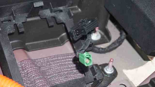

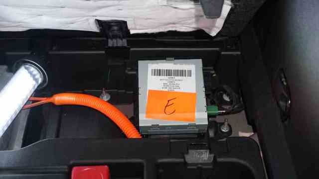

RainerLEV
Beitrag von RainerLEV »

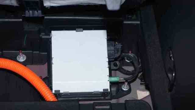

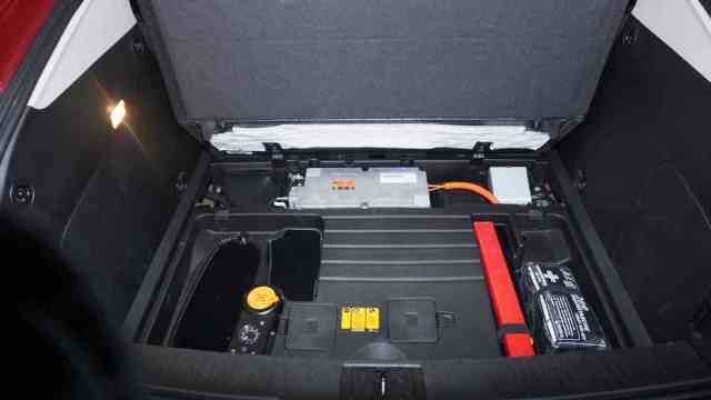

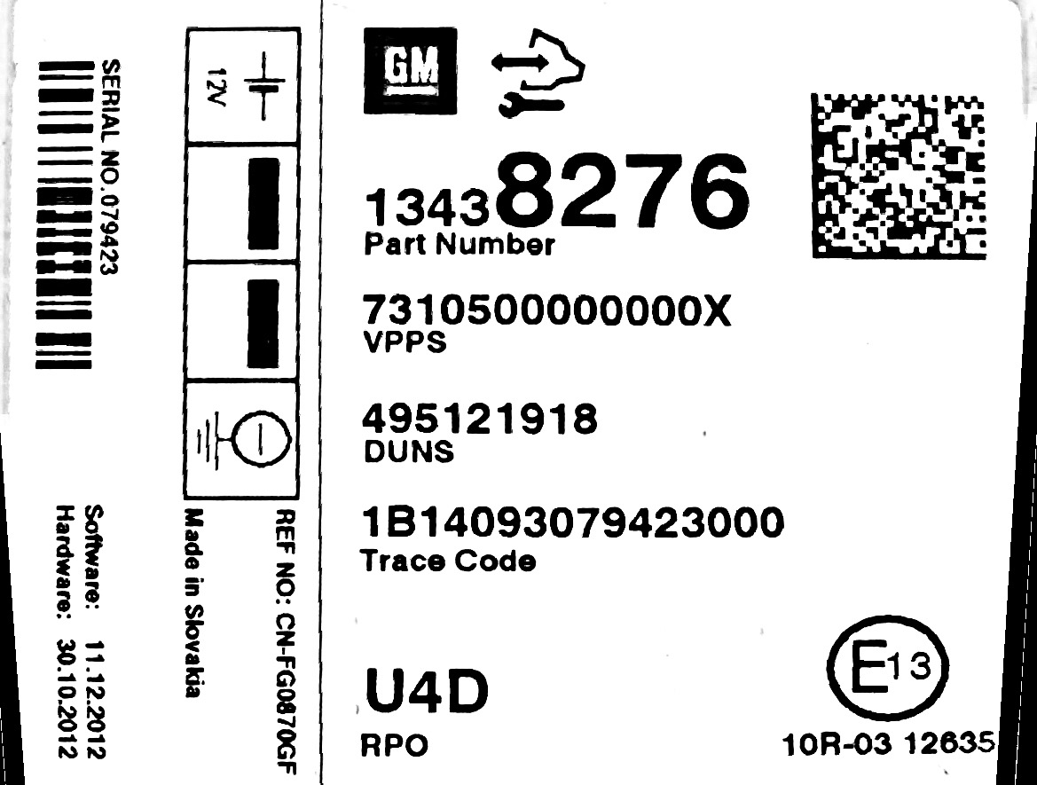

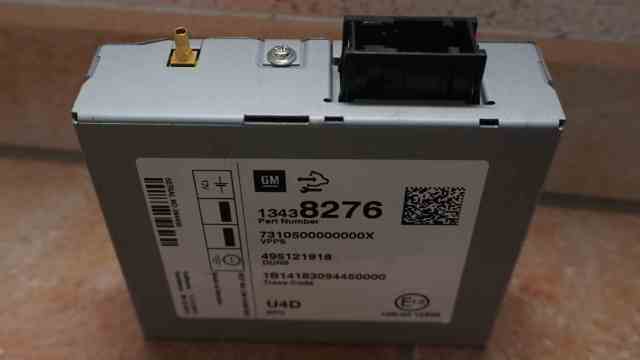

I did it, too!
- Teilenummer DAB+ Modul: 13438276

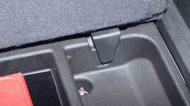

- Bodenklappe auf, leichter Zug nach oben löst die Klipse links+rechts
- Baulampe und Spiegelchen bereithalten
- Antennenstecker durch Druck mit dem Daumen lösen
- Schwarzer Stecker kann einen zur Verzweiflung bringen: Mit Schraubenzieher in einen der beiden kurzen Schlitze auf dem Stecker drücken, das löst die Arettierung und der Sperrhebel kann um 90° umgelegt werden, abziehen
- Einbau, Klappe zu, Affe tot? Von wegen: Klarer bassiger Klang!
Danke nochmals an haraldt, enjoy your Tesla!
LG
RainerLEV
Bildershow, Teil 1
RainerLEV
Bildershow, Teil 2
