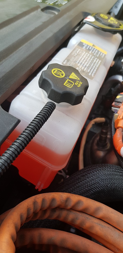

Das scheint mir zu wenig zu sein.
- Kühlflüssigkeit
- 20180616_190342.jpg (205.6 KiB) 3313 mal betrachtet
- STdesign
- Beiträge: 673
Jau, ist zu wenig. Muss oben an dem Strich stehen, der mit zwei Pfeilen von unten markiert wird.
Allerdings bin ich davon ausgegangen, dass wir vom Flüssigkeitsstand des Kühlkreislaufes der HV-Batterie reden. Das wäre der andere Teil vom Behälter, bei dem der Verschluss mit dem Metallbügel gesichert ist. Dein Foto zeigt den Ausgleichsbehälter vom Kreislauf für die Inverter und E-Maschinen.
Edit: Falls du in der Nähe von mir wohnen solltest, kannst du gern vorbei kommen. Ich hab die GM Kühlflüssigkeitsbrühe da. Der Schluck geht auf's Haus.
Beste Grüße, STdesign

wobei der stand noch keine fehlermeldung auslösen sollte (unterstellt der batteriebehälter ist auch auf dem stand).
bei mir war es schon runter beim falz bevor ich es im zuge des service habe auffüllen lassen.
