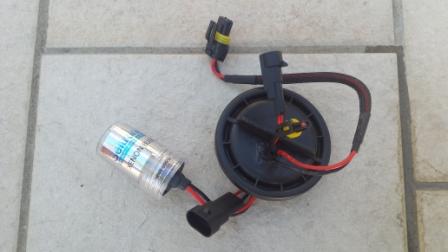

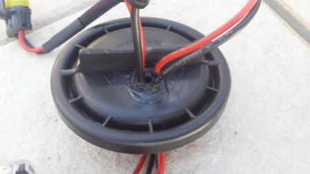

So bisschen was zum gucken gibt's schon ;) .
Die Bilder vom Licht werden aber nochmal vertragt. Mein Ampi muss nochmal zum Händler nächste Woche so wie es aussieht und da will ich die nicht drin haben lieber.
Ich hab mir aus nem alten Scheinwerfer von nem Astra die Deckel besorgt und die Kabeldurchführung so angepasst das die rein passen. So kann ich jetzt die Xenon´s bei Bedarf einfach raus machen und den orig. Zustand schnell herstellen.
Die Versorgung erfolgt vom Stecker im Scheinwerfer. Das Vorschaltgerät ist außerhalb hinter Scheinwerfer untergebracht jetzt.
Ich hab übrigens eins ohne irgendwelche dubiosen CAN Widerstände, die braucht man nicht.

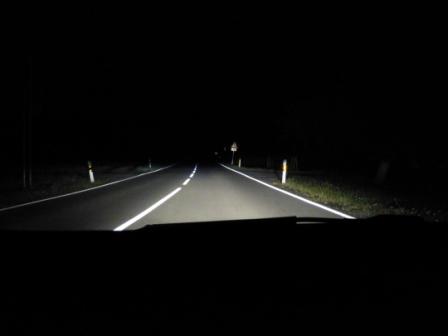

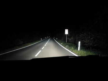

Hab doch noch welche gemacht schnell
Fernlicht
Fernlicht
Abblendlicht
Abblendlicht

Es kommt mir vor als ob du nun auch was vor deinem Wagen sehen kannst. :lol:
Du hast die Scheinwerfer mit HIlfe eines Messgeraets auch neu eingestellt?
Modell 2012: CU117XX
Tojin23
Beiträge: 266
Registriert: 28. Jan 2015 19:53
Re: Beleuchtung
Beitrag von Tojin23 »
Einstellen muss ich nochmal nen Feinschliff machen bei Gelegenheit in der Werkstatt vom Kumpel.
Geht ja aber schnell mit so nem Gerät
Ansonsten bin ich sehr zufrieden mit dem Licht! Man sieht bestens ! :D
