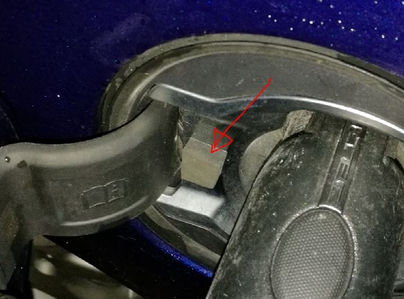

Hallo,
nachdem ich auch Probleme mit der Ladeklappe hatte, auch vergebens Fett an der Steckdosendichtung ausprobiert habe, nun meine funktionierende Lösung:
Durch ein Stück Moosgummi am Scharnier habe ich jetzt einfach den Öffnungsdruck ewas erhöht.
Bisher funktioniert das sehr gut.
Vielleich wird das Moosgummi mit der Zeit etwsa müde, aber das ist ja schnell gewechselt.
Klaus
Klaus

Re: Rückrufaktion Ladeklappe
Gute Idee.
Die Dose geht bei meinen nie auf, wenn es beim vorherigen Laden auf die Klappe geregnet hat.
Wasser und die Adhäsion ...
