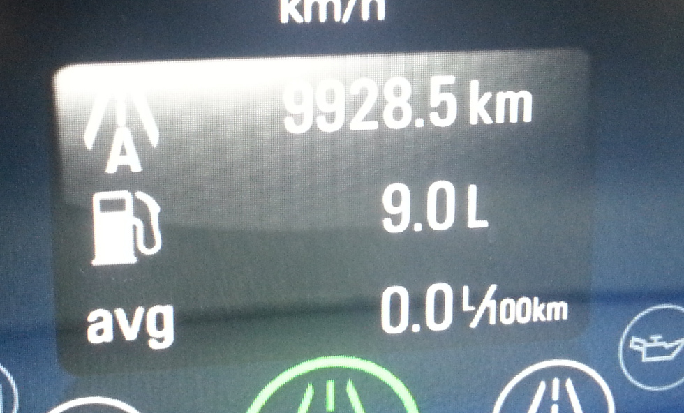

Der Ampera, Dreisatz und Runden:
Naja, ok.
Fragt sich auch, wer hier auch genauer den Verbrauch rechnet.
Die Einzelverbräuche, wenn der Verbrenner mal lief, gehen ja immer in 0.125l-Schritten. Das zusammengerechnet ergibt 9.9l Gesamtverbrauch gegen die hier angezeigten 9l.

Soeben auf der Heimfahrt von der Arbeit ging die Anzeige vom LDV von 1.0l runter auf 0.9l.
Damit stimmt grob gerundet mein persönlicher LDV mit dem vom Fahrzeug überein.
