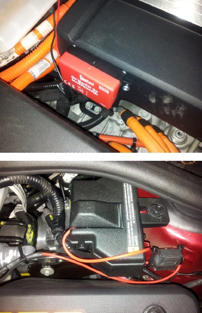

Ja Suuuuuupppperrrrrr !!!
Jetzt weiß ich woher ich die 12V nehmen kann. Den Pluspol hätte ich vermutlich vergeblich gesucht :D
Also das schau ich mir bei meinem Ampi nachher mal an, und dann werde ich wohl gleich so´n Teil
bestellen. Bevor der Marder nicht mehr nur übers Auto läuft, sondern auch "rein" will :-)
Vielen vielen Dank für die Fotos ! Schön solche Leute hier im Forum zu haben, die auch keine 33°C scheuen um ne kleine Fotosession einzulegen !
DANKE !!
LG
Thomas

Hm, was soll ich sagen, nach vielleicht 100km Aufleuchten von Spurstabilisierung und nein paar Tage später Bremsfunktion/Bremsflüssigkeit. Da Bremsflüssigkeitstand OK und Marderspuren vorhanden -> ja hat beide Sensorleitungen im Motorraum abgebissen :cry: , ließ sich reparieren :|
Info von Opel: nichts hineinsprühen wegen der Hochvolt-Kreise :?
ob eine Stromversorgung für Ultraschallabschreckgerät (Dauerplus anzapfen oder separate Leitung von Batterie) möglich/zulässig ist, erfahre ich heute nachmittag. :shock:
Ergebnis:
2 durchgebissene Sensorkabel repariert + Marderabwehr montiert knappe 290.-, weniger als Selbstbehalt der Versicherung :(
Schaut aber gut montiert aus, es gibt da offensichtlich auch ein Dauerplus im Motorraum (2.Bild)

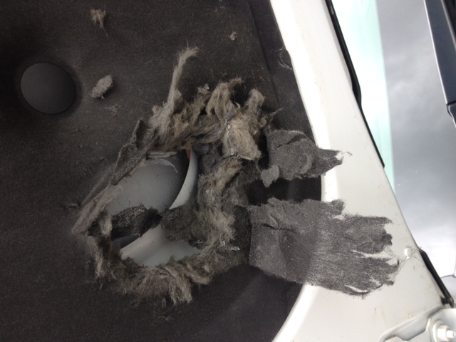

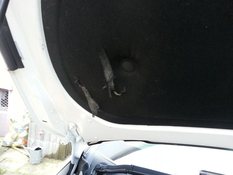

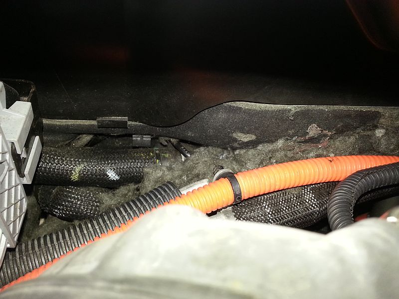

Ohje bei mir war er wohl auch:
Isolation oben angefressen
Isolation
Isolation

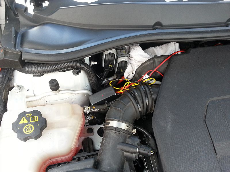

Gegenmaßnahmen sofort einleiten:
Schreck1
Schreck1
