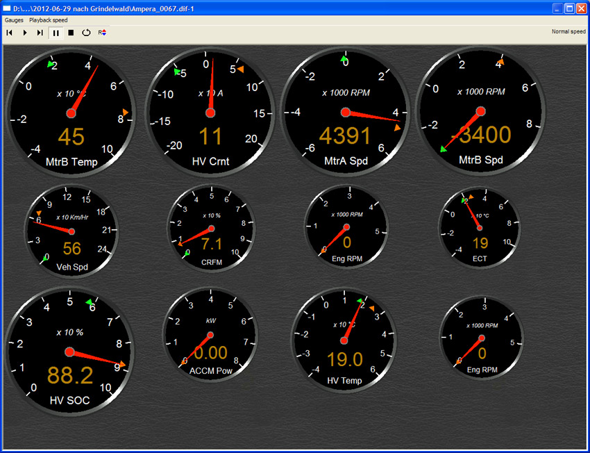

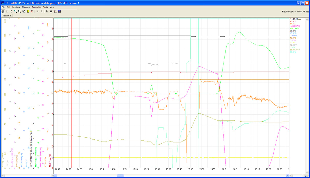

Ich bin von Grindelwald 1034müM nach Interlaken 570müM gefahren. Im Hotel noch voll geladen. HV SOV 85.5%.
Da konnte ich mit dem DashDAQ zusehen, wie der Akku 'ganz voll' wurde. Durch die Rekuperation wurde bis 88.2% SOC geladen. Dann war Schluss. Bereits bei 87.4% hat MotorA eingesetzt zu rekuperieren und die Energie wurde durch Motor B verbraucht. Die Bremsleistung auch in 'L' hat merklich abgenommen. Obwohl Downhill bei 88.2% SOC ca 1 Min. dauerte hat das System nicht den ICE zur Motor-Bremsung benutzt.
Die Temp. MotorB ist angestiegen, der Rest musste mit den Scheibenbremsen verzögert werden.
Da die Aufzeichnung auf 16 Daten beschränkt ist habe ich hier keine Aufzeichnung der einzelnen Motorströme gemacht. Wie das abläuft ist hier in diesem Tread (gm-volt.com) nachzulesen.
Motor B läuft in dieser Situation mit -3400 u/Min.

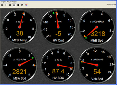

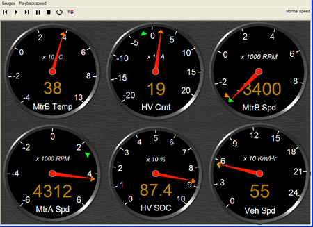

Ich habe mir weitere Aufzeichnungen des DashDAQ angesehen. Dabei ist mir klar geworden, dass mein vorangegangener Beitrag hier einen Fehler enthält.
Ich bin darauf gestossen, da ich auf dem DashDAQ eigentlich nie eine 'gerade' Zahl sehe, dazu werden die Daten in zu hoher Geschwindigkeit aktualisiert. Ich sah aber die Drehzahl des Motor B (Hauptmotor) längere Zeit gleich mit -3400 U/Min. in der Aufzeichnung.
Das kann irgendwie nicht stimmen. ---> habs dann bemerkt.
Im Thema Voltec-Antriebsstrang hier hatten wir mal: Motor B von -3200 bis 9400 U/Min.
Deshalb habe ich das DashDAQ auf -3400 bis 9500 eingestellt.
Das DashDAQ konnte also Werte über(unter) -3400 gar nicht aufzeichnen. Ich werde den Datenrange erweitern müssen.
Fazit Motor B dreht noch weit schneller als -3400.
2. Fazit, ich sollte eigentlich gleich wieder Urlaub in den Bergen machen,
damit ich das überprüfen könnte ;-))
Auf den Printscreens sieht man die unterschiedlichen Drehzahlen Motor A bei gleicher Fz-Geschwindigkeit.
Auf die übrigen Erkenntnisse hat dies keinen Einfluss.
