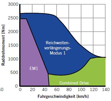

Prodatron hat geschrieben:Der RE kann auch direkt mitantreiben, wenn es das System insgesamt effizienter macht. Das ist bei höheren Geschwindigkeiten der Fall, wenn kein Drehmoment benötigt wird:
Naja, ohne Drehmoment keine Leistung und ohne Leistung kein Vortrieb ... ;)
Aber ansonsten fast richtig:
Bei Geschwindigkeiten ab ca. 50 km/h und nicht zu hohen Drehmoment-Anforderungen (das ist z. B. bei konstanter Geschwindigkeit der Fall), wird der Ampera im RE-Betrieb im sog. Combined Drive-Modus betrieben. Das bedeutet, dass ein Teil der RE-Leistung zur Strom-Erzeugung genutzt wird (mit dem dann der E-Motor angetrieben wird), und der andere Teil direkt auf die Antriebsräder geht.
Der direkte Antrieb der Räder durch den RE ist gut für den Wirkungsgrad, da jede Umwandlung von Energie zu Verlusten führt.
Das anliegende Bild zeigt die Bereiche für die drei Fahr-Modi im RE-Betrieb.
Bei konstanter Geschwindigkeit fährt man im RE-Betrieb fast immer im Combined Drive-Modus. Nur bei stärkerer Beschleunigung wird in den Reichweitenverlängerungs-Modus 1 geschaltet, d. h. hier erzeugt der RE tatsächlich nur Strom. Bei niedrigen Geschwindigkeiten wird auch im RE-Betrieb immer rein elektrisch gefahren (EM 1 = elektrischer Modus 1).
Die Umschaltung zwischen Combined Drive-Modus (grün) und Reichweitenverlängerungs-Modus 1 (blau) kann man beim Beschleunigen übrigens als kurzes aber deutliches Leistungsloch spüren. Das liegt daran, dass das Getriebe umschalten muss, was offensichtlich nicht ohne kurzen Leistungseinbruch geht.
Pete
Ampera-Michel
Beiträge: 657
Re: Ampera / Volt-Nachfolger
Beitrag von Ampera-Michel »
@Pete, danke für die Erklärungen, doppelt genäht hält besser. ;)
Damit wird für mich auch nachvollziehbar, dass der RE bei Landstraßentempo im Haltenmodus mit unter 2.000 U/min läuft.
Da muss ich euch bedingt widersprechen. Der o.g. Modus tritt nur bei leerem Akku ein. Bei nicht leerem Akku fahren unsere Volts/Amperas rein mit Strom, völlig egal ob ich beschleunige oder Vmax fahre.
