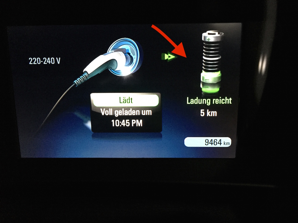

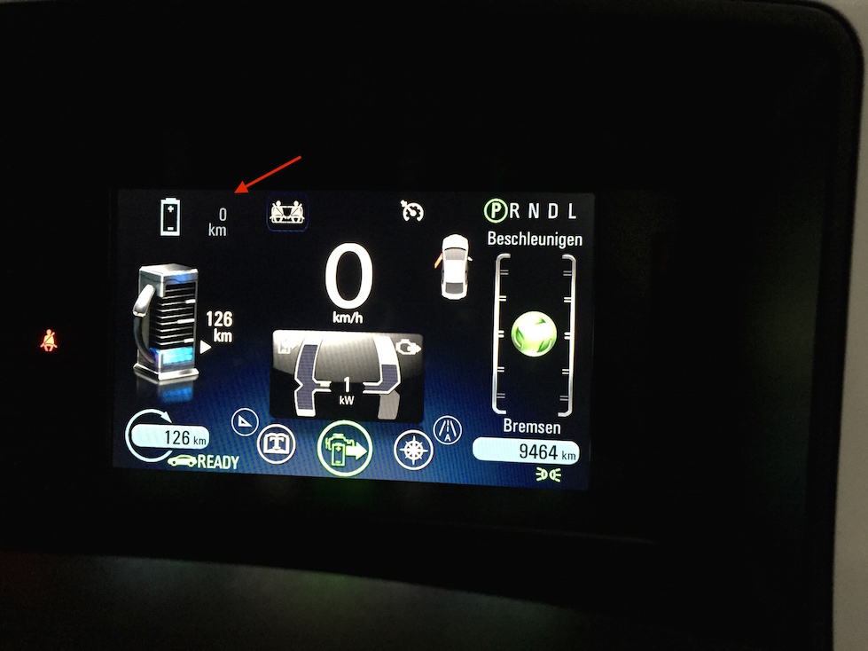

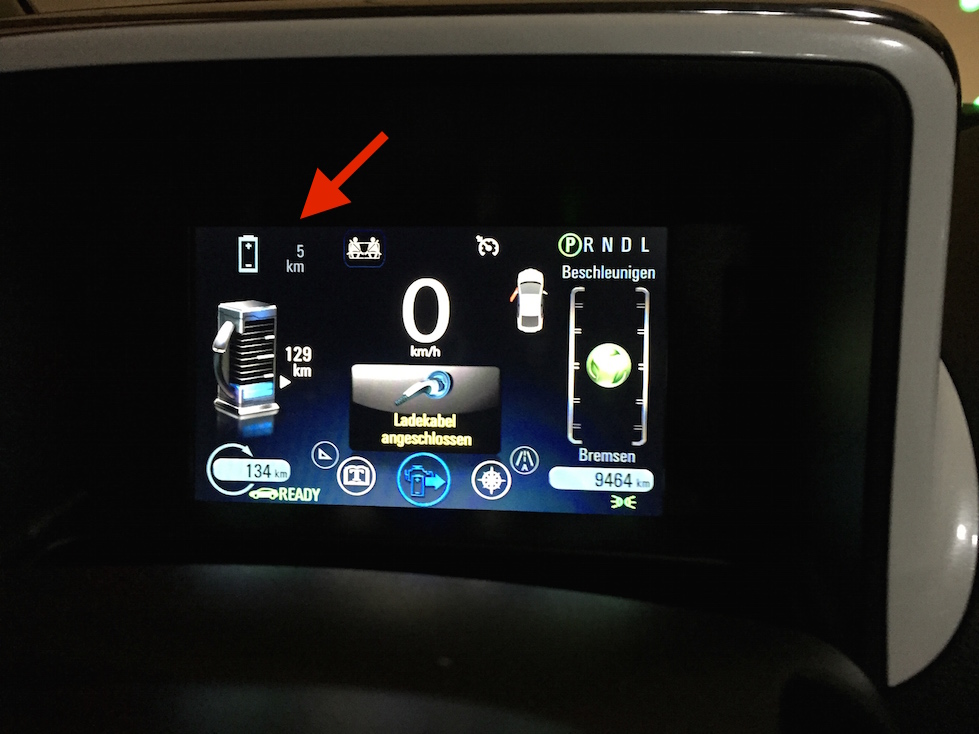

Heute habe ich nach meinem Tagesausflug etwas sehr sonderbares (zumindest für mich
) festgestellt.
Hatte die letzten Kilometer ein langes Gefälle, auf dem für etwa 5 km neue Reichweite rekuperiert wurde.
Ist der Ampi angeschalten (Power ON) und das Kabel dran, wird in dem Batteriesymbol klein die 5 km Rückgewinnung angezeigt, lässt mich aber trotz Anschalten aus dem Reichweitenverlängerungsmodus nicht auf Normal umschalten. (Bild1)
Ist er angeschalten aber das Kabel nicht dran wird die Rekuperationsenergie nicht in dem kleinen Batteriesymbol angezeigt (Bild2)
Ist der Ampi dann in der Tiefgarage angestöpselt aber ausgeschalten (Power OFF), wird die Restreichweite im Batteriesymbol angezeigt. (Bild 3)
Mir macht es den Eindruck, als ob die Software die Rekuperation verdeckt in der Hinterhand hält. Bloß warum?
Hätte die nach dem Aussteigen/Ausschalten ja gerne genutzt, ohne den Rex zu beanspruchen....

- Bild 1
- Restreichweite Rückkunft Power ON Ladekabel an.jpg (202.85 KiB) 3770 mal betrachtet
- Bild 2
- Restreichweite Rückkunft_Power ON.jpg (188.25 KiB) 3770 mal betrachtet
- Bild 3
- Restreichweite Rückkunft Power OFF Ladekabel .jpg (199.6 KiB) 3770 mal betrachtet
