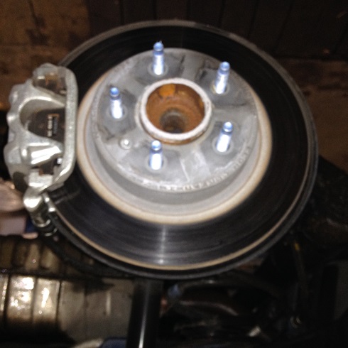

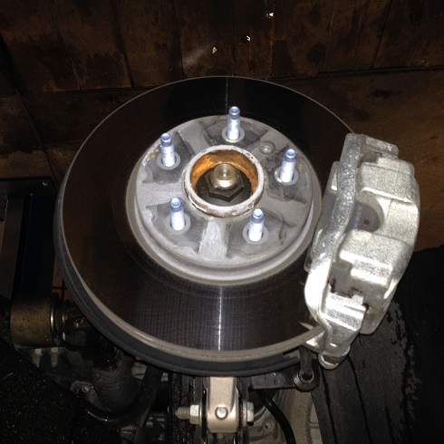

Ampera-Fan hat geschrieben:so sehen meine hinteren Bremsscheiben nach 3 Jahren und 35000 km aus.
Selbst das finde ich ziemlich heftig im Vergleich zu denen meines Amperas (75000km). Wobei ich aber sicherlich ein paar Mal mehr etwas heftiger gebremst habe.
Am kommenden Samstag will ich die Winterräder drauf machen, dann zücke ich auch mal den Fotoapparat.

Ich habe auch keine Probleme nach 35.000KM alles blank trotz L fahrens. :-)
Kleiner Stromer ;-)

Meiner hat auch keinen Rost nach 25000 km

lastknight hat geschrieben:Meiner hat auch keinen Rost nach 25000 km
Donnerwetter! Gratulation!
Das sieht ja alles neuer als neu aus!
Verdacht: Fahren nur im Hochsommer ohne Regen, und dann im Wohnzimmer aufgebockt bis zur nächsten Fahrt? :lol:
Prima, dann weiter so! - Ich habe heute nach der Wäsche schon wieder vergessen mit Bremse zu fahren... :cry:

von Gestern hat geschrieben:
Mein KFZ-Meister hat gemeint, meine Bremsscheiben sehen alle noch "wie neu" aus. Bin auch ein notorischer L-Fahrer.
Und mein Ampera steht bei Wind und Wetter draußen und fährt durch jedes Wetter.
Daher sollte man schon an der Qualität der hier gezeigten verrosteten Scheiben zweifeln :geek:

Hallo zusammen,
meine hinteren Bremsscheiben habt ihr ja schon gesehen. Ich möchte die nächsten Tage die Scheiben, sowie die Bremsklötze hinten komplett erneuern. Allerdings sind ja auch meine Bremssättel hinten total angerostet.
Haltet ihr es für nötig die Bremssättel selbst auch noch zu tauschen ? Oder sollte man diese mit irgendeinem Rostlöser behandeln, ODER einfach so lassen ? Was denkt ihr ? Hier nochmal der Link zu meinen Bildern.
Möchte jetzt alles in Ordnung bringen, damit ich dann endlich Ruhe habe mit diesem Thema. Bei allen Fahrzeugen bisher hatte ich immer ATE Teile verbaut und NIE Probleme gehabt. Original ATE Bremsscheiben für hinten bekomme ich für knapp 100€. Denke das ist okay.
Die Bilder: https://goo.gl/photos/9V9k95vSxLqx4VJ89

Sieht bei mir aus wie bei lastknight.
Es wurde hier schon publiziert dass unterschiedliche Qualitäten verbaut wurden.
Zuerst gute später schlechte Scheiben.

1 Riefe in der Bremsscheibe hinten links, ansonsten alles tadellos und ohne Rost.

Meins ist ein DU... somit eher später.
Obwohl er immer Draussen steht sehen die Scheiben super aus..

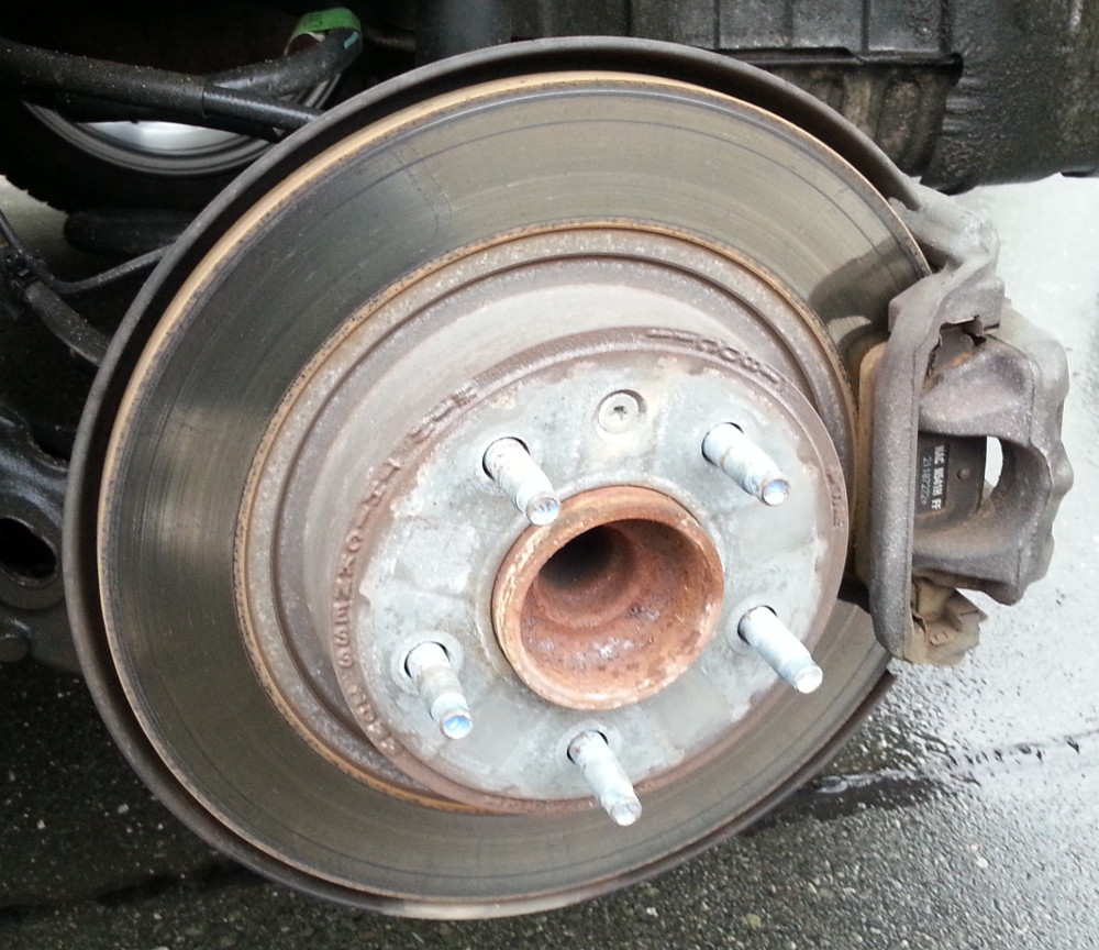

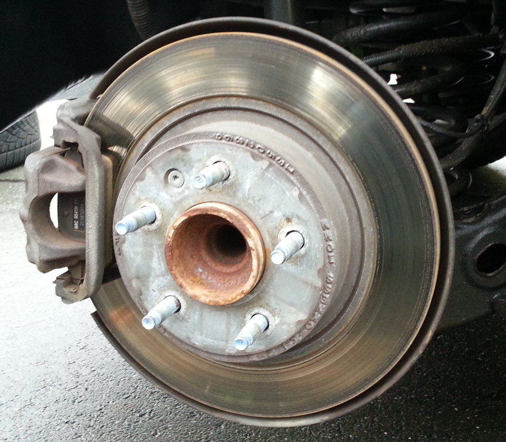

Links hinten ist eine leichte Rille drin, aber das sieht man auch mehr als daß man es spürt.
hinten rechts
hinten rechts
rechts hinten_.jpg (244.15 KiB) 16044 mal betrachtet
hinten links
hinten links
links hinten_.jpg (219.6 KiB) 16044 mal betrachtet
