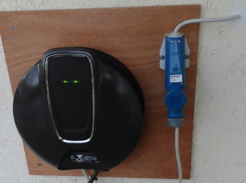

spät aber doch noch wurde meine Opel 16A Wallbox geliefert.
hat mich 437 Euro gekostet.
scharf finde ich, dass die Box ohne Anleitung zur Montage geliefert wird.
Nur am Kabel hängt ein Kunststofffolder wie man den Stecker am Auto ansteckn soll.
Innenleben sieht sehr nach dem Ziegel aus....
mehr sobald die wallbox montiert ist.

sourcefinder hat geschrieben:Innenleben sieht sehr nach dem Ziegel aus....
Ist auch nichts anderes, nur eben fest auf 16A codiert und ein anderes Gehäuse.

jetzt ist die wallbox angeschlossen....
