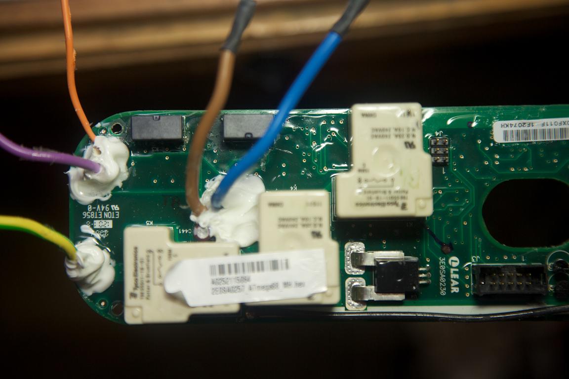

hallo Markus,
genau, es sind 3, siehe hier
MCJ_3912 20proz.JPG (85.43 KiB) 7351 mal betrachtet
Im Auto schaltet auch etwas, aber ich denke, der Fehler liegt im Ziegel.

Wenn beim Stecker ziehen Funken fliegen ist definitiv was im Ziegel faul ! Klingt nach Relais defekt ! Könnte auch die Elektronik sein aber sehr unwahrscheinlich das der Fehler zur Erkennung eines gesteckten Fahrzeugs führt wenn garkeins dran ist. Bei gedrückten Schalter wird sofort die Freigabe für die Tel aus im Ziegel zurück gesetzt. Also Spannung weg bevor du am Stecker auch nur ziehen kannst !
Den Ziegel einfach mal vom Elektriker messen lassen!
