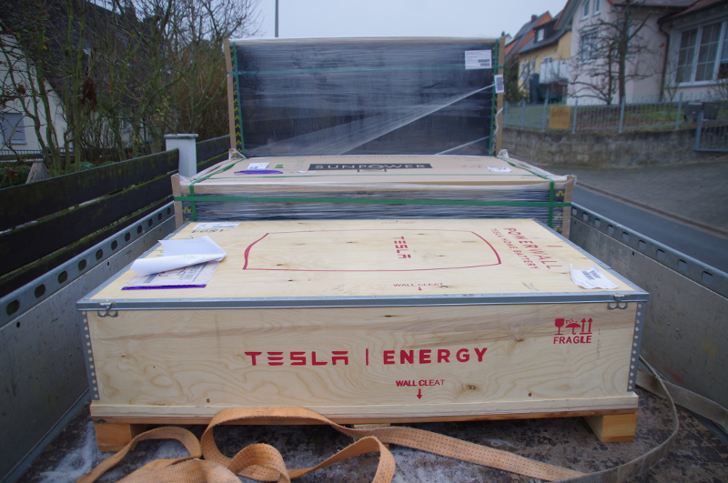

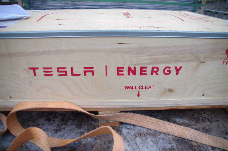

So, der "Tesla" ist da. Noch verpackt.
Und in den großen Paketen sind die Solarmodule drin.

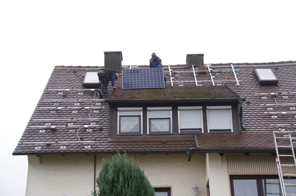

Aktuell werden am Dach die Optimierer montiert, die dann mit den Solarmodulen verkabelt werden. Sind Kästchen, ca. 15x15cm, 4cm dick.
Beiträge: 4603
Re: Tesla gekauft ...
Das erste Dachmodul wird montiert.

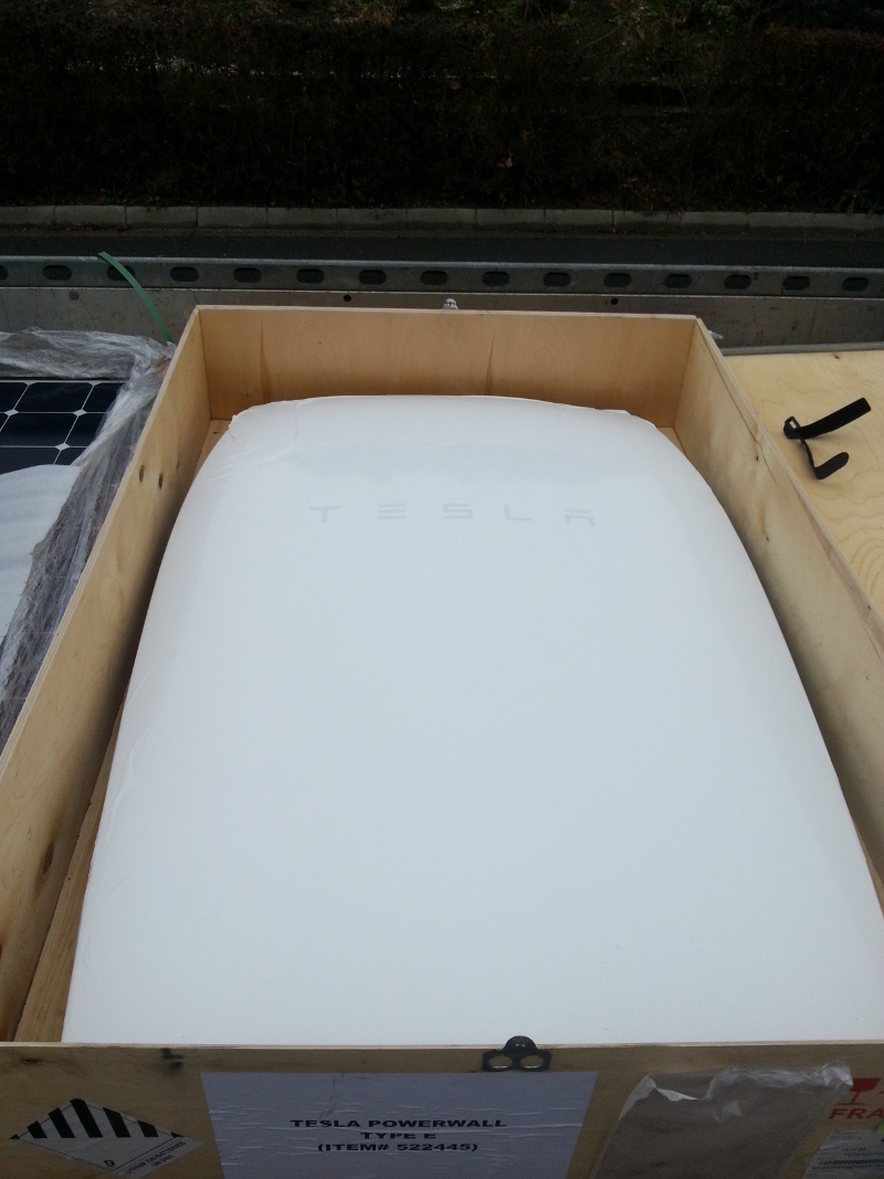

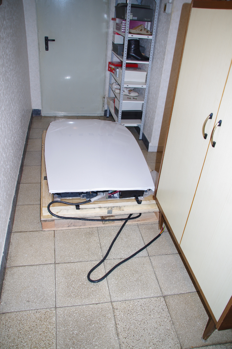

Da liegt sie noch in der Kiste, die Powerwall. Die Schutzfolie ist noch drauf.

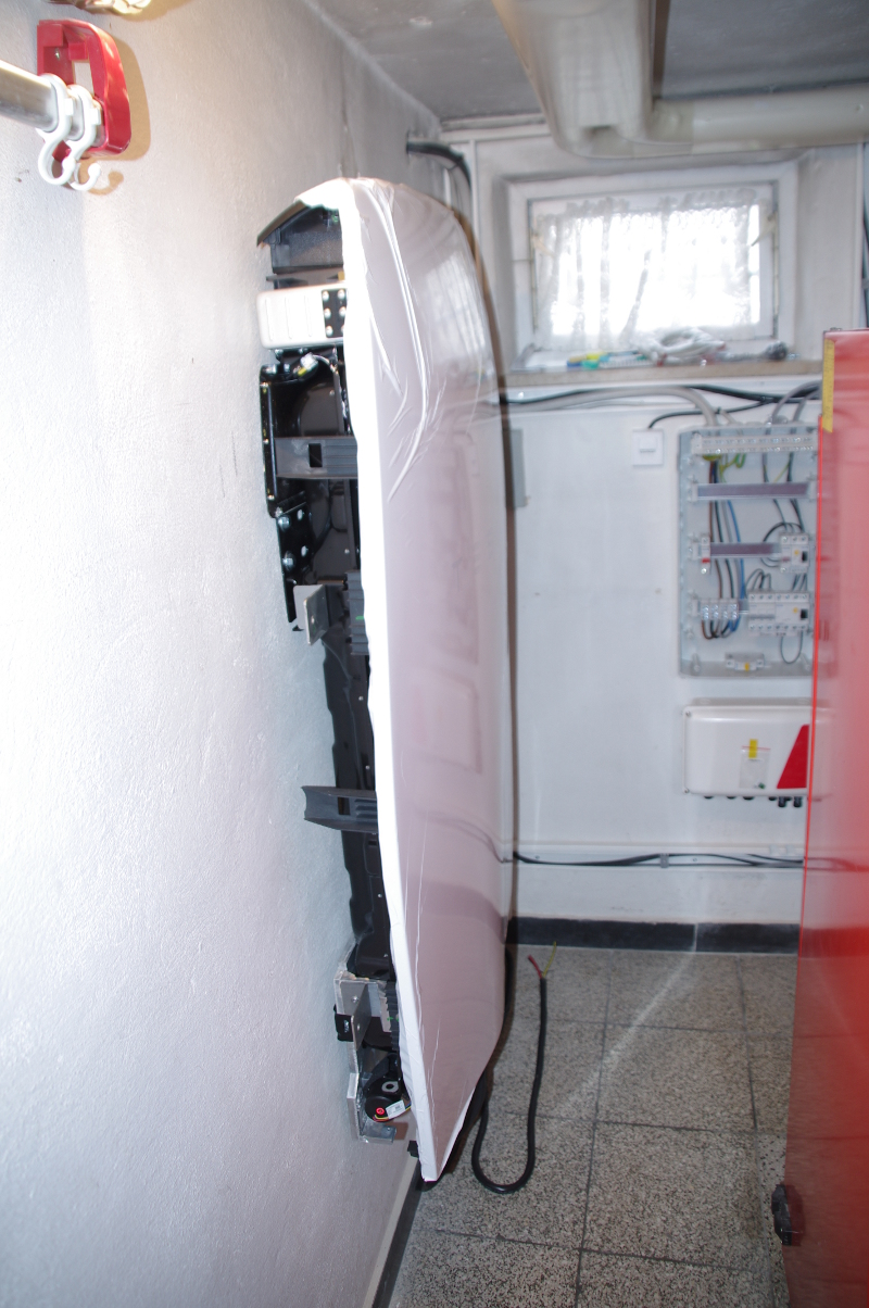

Hier bereits im Keller. Der Elektriker sagte, daß im Gegensatz zu früheren Versionen hier die Anschlußkabel schon angebracht sind.
Beiträge: 4603
100kg wollen auch erstmal in den Keller gewuchtet und dann auch noch an die Wand gehängt werden. An den Seiten kommen noch Verkleidungen hin.

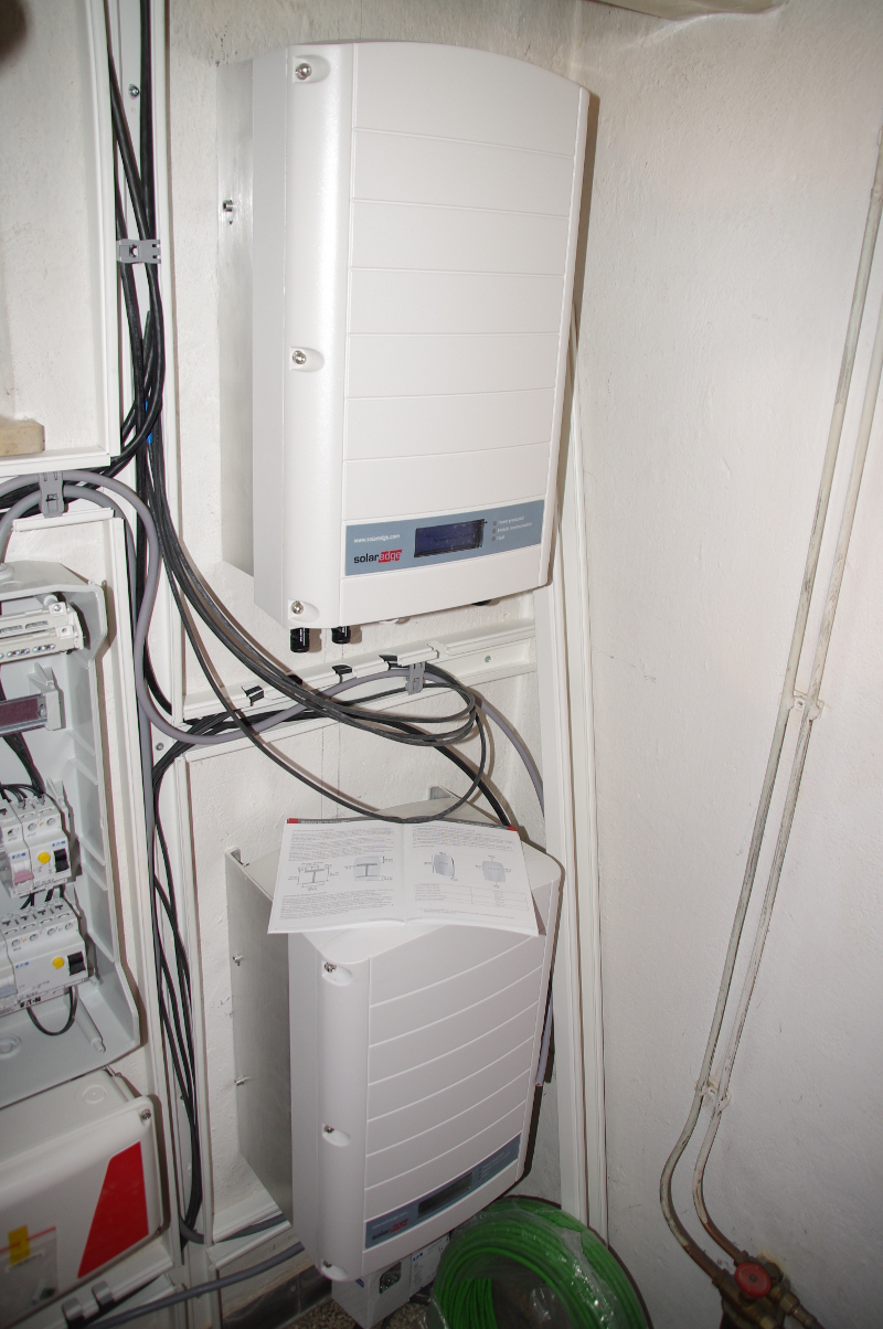

Die beiden Wechselrichter. Ich weiß jetzt nicht, welcher welcher ist. Der eine ist einphasig (für die Powerwall), der andere dreiphasig.

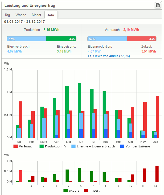

Ja, nachdem nun ein Jahr vorüber ist, ist es auch mal an der Zeit, eine Bilanz meiner PV-Anlage zu ziehen.
So wie im folgenden PDF ist die PV-Anlage derzeit aufgebaut.
Solaranlage Stand 2017.pdf
PV-Anlage, Stand Dezember 2016 - März 2018
(14.71 KiB) 1614-mal heruntergeladen
Die Anlage hat zwar 9.81kWp, aber durch die Ausrichtung der Module nach 3 Himmelsrichtungen ist klar, daß sie nicht auf ihre "Nennleistung" kommen wird, also im Schnitt die 9810kWh Strom pro Jahr produzieren wird.
Jahresübersicht 2017
Im Jahr 2017 hat die PV 8150kWh Strom produziert, was einem "Wirkungsgrad" von 83,11% entspricht.
Kalkuliert für die Amortisation (worauf es mir nicht so wirklich ankommt, eine ungefähre schwarze Null reicht mir) habe ich mit 75%.
Und man muß sagen, daß zumindest der Dezember 2017 total schlecht war ... oder der Dezember 2016 sehr gut. In den 21 Tagen Betrieb im Dezember 2016 hat die PV etwas mehr Strom produziert wie im kompletten Dezember 2017.
Unterm Strich bin ich mit dem gesamten Stromverbrauch und der Erzeugung fast auf 0 rausgekommen.
Wie geschrieben, 8150kWh produziert, 8190kWh insgesamt verbraucht.
Dabei: 4670kWh selbst verbraucht vom erzeugten Strom, 3480kWh eingespeist, 3510kWh zugekauft.
Damit liegt die Eigenverbrauchsquote bei 57%.
Die Eigenproduktionsquote liegt ebenfalls (ist Zufall) bei 57%.
Je höher diese Werte sind, desto besser.
Insgesamt funktioniert die PV-Anlage besser als kalkuliert. Ich habe hier nämlich mit 50% für beide Werte gerechnet.
Mehr als 1300kWh liefen über den Akku. Diese separate Erfassung erfolgt allerdings erst seit Mitte April 2017. Wenn ich das anhand der Daten von Okt-Dez für Jan-Mär hochrechne, dürften es ca. 1600kWh gewesen sein. Also 4,4kWh pro Tag im Schnitt.
