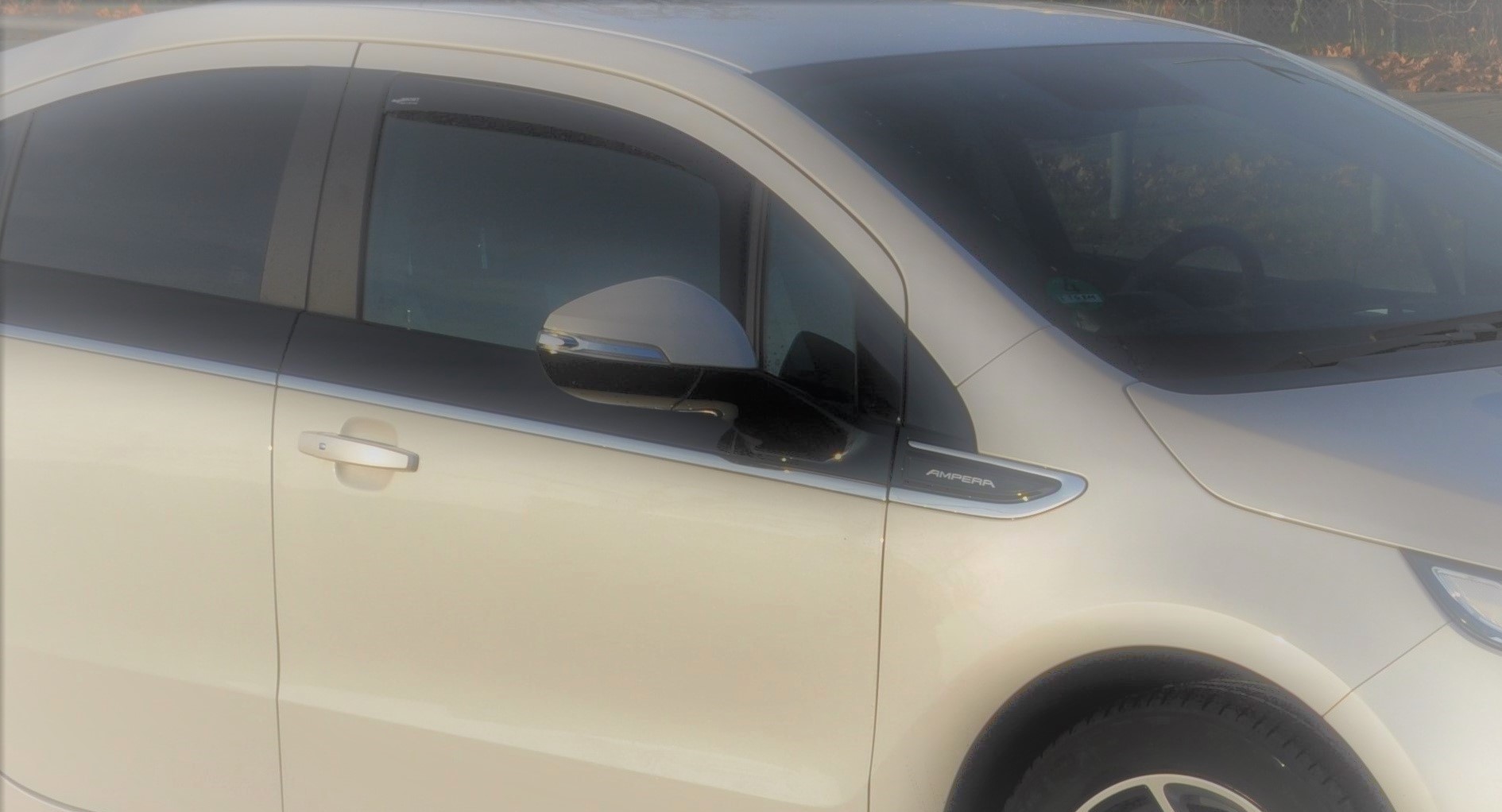

Climair hilft bei offenen Scheiben, kostet für Fahrer und Beifahrerseite ca. 55 Euro
Zuletzt geändert von Kawalerist am 8. Feb 2017 21:43, insgesamt 1-mal geändert.
