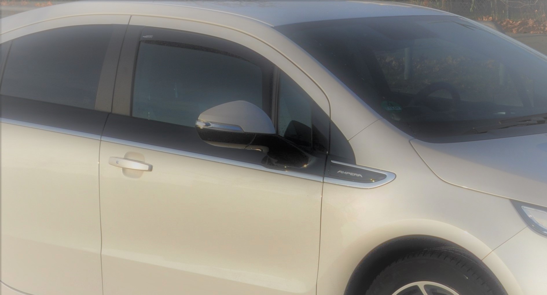

Climair hilft bei offenen Scheiben, kostet für Fahrer und Beifahrerseite ca. 55 Euro
