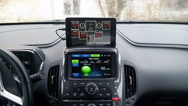

So, endlich hab ich mal wieder Luft etwas zu schreiben.
Hab jetzt
Torque auf ein altes 7 Zoll Tablet mit den Ampi Spezial PID´s gespielt. Tablet über den Hauptbildschirm in die Verkleidung integriert. Läuft super und einigermaßen Stabil.
Werde bei Gelegenheit mal Fotos machen.
Vielen Dank nochmal an Tim für die csv Datei.

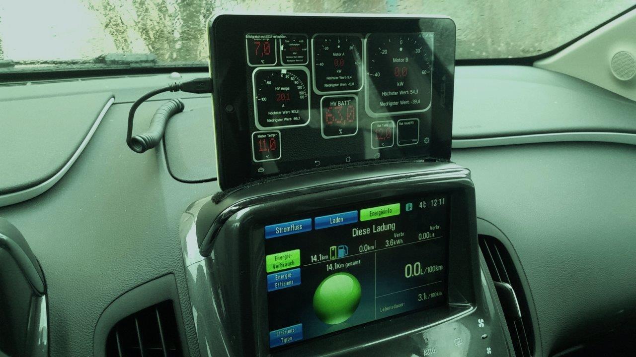

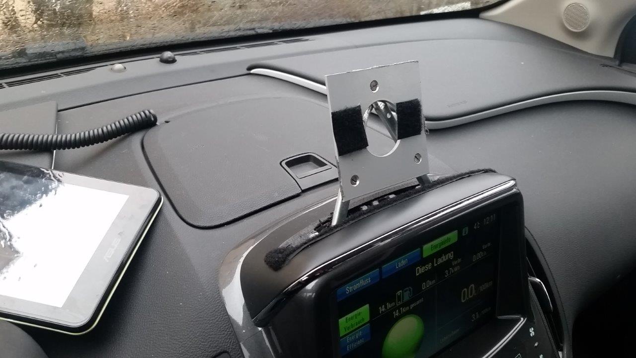

Hier die Fotos von meinen Tablet Einbau . Kabelverlegung und Halterverkleidung werden noch verbessert 8-)
