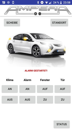

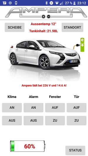

bastel gerade an einer App die als grafischer Aufsatz für MyVoltStar dienen soll. Damit erspart man sich das Tippen der SMS und die Antwort-SMS wird ausgewertet und grafisch aufbereitet.
Zusätzlich möchte ich noch einen SMS-PLaner für regelmäßige Vorklimatisierung einbauen.
Falls Interesse an der App besteht kann ich die APK (sobald ich fertig bin) hier gerne zur Verfügung stellen.
Falls ihr diesbezüglich noch Ideen habt, bin ich für alle Vorschläge offen.
Anbei noch 2 Screenshots
Beste Grüße
Beste Grüße

Die Oberfläche sieht großartig aus! Meine Anerkennung!!
Ein Timer für die Vorklimatisierung wäre eine tolle Sache. Ich muss oft morgens um 5:45 los, und es wäre toll, wenn ich meinen Volt im Winter bis dahin vorab schon auf 2x Vorheizen einstellen könnte.
Ich wäre gerne zum Testen bereit!
