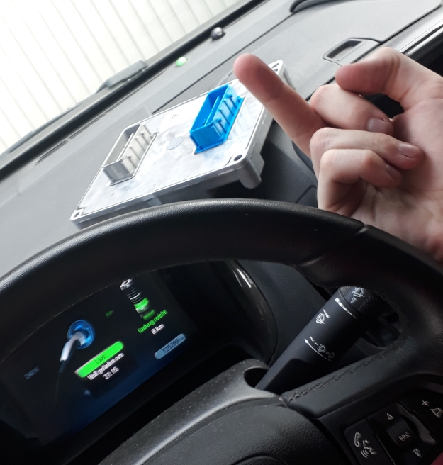

- fu.jpg (234.31 KiB) 11994 mal betrachtet

Re: [LambdaCore 21] Auf dem Weg zum Youngtimer
Was meinst Du denn damit?
HAST du das Teil von dem Akku-Pack entfernt, oder was ist das?

Puh, musste erstmal Abstand von der Sache nehmen, hat mich richtig aufgeregt, dass mir das schon wieder passiert ist nach nur 2 Jahren.
Die nachfolgende Info stammt großteils von WopOnTour, der auf gm-volt.com durch sein Detail-Wissen über die HV-Technik des Volt/Ampera bekannt wurde.
Speziell zu der "Hochspannungs-Ladesystem warten" Meldung konnte er viel Hintergrundwissen vermitteln.
Das sind die beiden Threads:
Thread zum Fehler selbst
Sein Stecker zum Nachrüsten, damit man diesen Fehler nie mehr kriegt
Leider ist er krankheitsbedingt nicht mehr aktiv in dem Forum unterwegs (mein letzter Wissenstand, kann mich auch irren)
Das betroffene Steuergerät ist das HPCM2 (Hybrid Power Control Module 2), bei Opel unter K114B bekannt. Es gibt einen DTC, der das weglöschen des P1FFF verhindert. Quasi der ultimative DTC of Doom:
P0AA6, LOI ("Loss Of Isolation" bzw. Isolationsverlust)
Das folgende Bild zeigt, warum manche Besitzer den Fehler selbst weglöschen können und manche nicht (bei mir habe ich nun schon 2 Mal ins Klo gegriffen). Sobald ihr euch nämlich den P0AA6 einfangt, muss das HPCM2 neu programmiert werden:
Die einfachste Methode wäre, den Ampera selbst zurückzuprogrammieren. Man kann sich die Opel-Software nämlich noch immer leihen.
Allerdings hat sich wohl durch den PSA-Deal die GM-Webadresse verlagert. Die neue Webseite kann man hier finden:
https://www.opel-infotech.com/info.html
Ich besitze leider keine VISA oder Mastercard, sonst hätte ich mir schon längst einen Account angelegt (die Schweine haben die Anmeldegebühr von 15€ auf 25€ erhöht!)
Mein Plan war gewesen, dieses Ersatz-HPCM2 aufzuheben, für den Tag in einer fernen Zukunft, wo mein Oldtimer-Ampera mal wieder den Fehler bringen würde, aber keine Opel-Werkstatt mehr einen Ampera-geschulten Techniker hat. Dann hätte ich dieses Modul austauschen und mein Auto wieder laden lassen können.
Ich konnte ja nicht ahnen, dass dieser verfluchte Sensor mir so dermaßen schnell in die Suppe spuckt!
Nun läuft der Ampera wieder auf seinem originalen HPCM2 und ich habe wieder keinen Plan B mehr...
Die haben mir damals einen neuen Sensor aufgesteckt und die Kontakte vorher mit so nem Anti-Korrosionsfett eingeschmiert. Dann das HPCM2 neu programmiert.
Ich habe aber bereits vor meinem Werkstattbesuch den gesamten Kabelstrang abgeschnitten und neu verlötet/konfektioniert. Einer der originalen Pins war schlecht vercrimpt und stark korrodiert.
Eigentlich wollte ich den US-Stecker erst nach Ablauf der HV-Garantie drauf machen, aber nun setz ich n dicken Haufen auf die Garantie und fahre mit dem WopOnTour US-Stecker (bis in alle Ewigkeit). Ich mag einfach nicht mehr, mir stehts Oberkante Unterlippe mit diesem verfluchten Fehler!

Das ist das HPCM2, welches nun den P0AA6 Fehlercode gespeichert hat. Ich hatte mir das kurz nach meinem ersten Vorfall für etwas über 700€ gekauft und einbauen/programmieren lassen. Das ist dann im Auto verblieben und mein Originales, welches mit dem Ampera kam, hatte ich daher als Ersatz für Notfälle.DjDive hat geschrieben: 18. Jul 2019 17:59
Nein, in meinem Besitz sind zwei HPCM2 mit der guten, alten Software, eine davon nun leider mit dem dämlichen DTC und somit unbrauchbar.Michel-2014 hat geschrieben: 16. Jul 2019 23:23
Hast Du die neue Software auf dem HPCM2 (die bösen 780g ;- ) ? Also beim Händler neu drauf gemacht ?
Wurde oder hast Du den Sensor erneuert (Alterung)?
Also hast Du kein US Wiederstandsstecker im Einsatz ?
