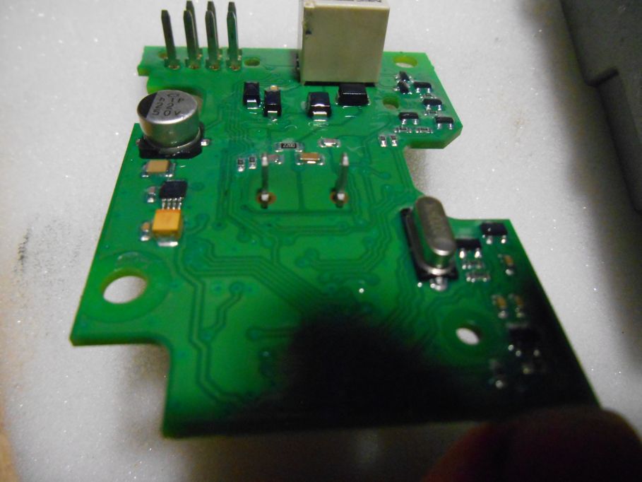

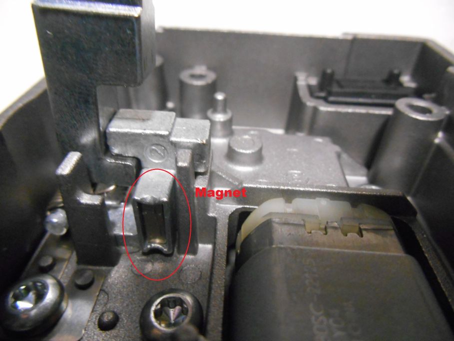

Hallöchen,
hier die Nachlieferung der Bilder.
Platine Unterseite Hardware mit dem Magneten Viele Grüße und einen schönen Abend
Martin
Martin
