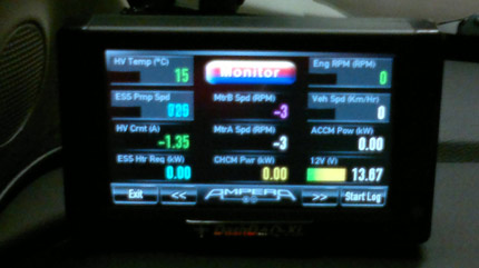

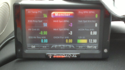

Ausgangslage
Bisher habe ich festgestellt, dass der Akku wenn seine Temp. unter 8° ist, auf der Fahrt (oder beim Fernstart / Vorheizen) auf 15° geheizt wird.
Feststellung heute
Normal, effizient zur Arbeit gefahren bei einer Aussentemperatur von erst 6° nach Meteo wars Nachmittags bis 8° am Abend 4°
Auf dem Parkplatz habe ich den Ampera mit einer Akkutemp. von 14° abgestellt.
Aufgrund der Aussentemp. hat es auch gereicht, dass er nicht unter 8° abgekühlt hat, innerhalb der 9 Std. Parkzeit.
Bei Abfahrt vom Parkplatz nach Hause hatte der Akku 9°
Trotzdem hat der Ampera bereits kurz nach Abfahrt damit begonnen den Akku zu heizen.
Als der Akku 15° erreichte, hat die Akkzheizung abgeschaltet.
Ich bin wie immer sehr effizient und heute Abend ausserhalb des Berufsverkehrs heimgefahren.
Folgerung
Die Steuerung der Akkuheizung ist nicht alleine abhängig von der Akkutemperatur.
Im Winter bin mehrmals bei wesentlich tieferen Temperaturen und einer Akkutemperatur von 8° von der Arbeit nach Hause gefahren, ohne dass der Akku geheizt wurde. Ich schliesse daraus, dass es noch mehr Parameter zur Steuerung der Akkutemp. geben muss.
Gestern, unser Ausflug war eine Fahrt mit einem erheblichen Anteil Autobahn (mit 105 km/h) und viel Bergfahrt.
Die Fahrt entsprach nicht meiner sonst so sehr effizienten Fahrweise. Wir waren zuviert unterwegs und wollten der Sonne entgegen.....
Vermutung
Kann es sein, dass der Ampera neben der Akkutemperatur, wie oben beschrieben (Heizung unter 8°) auch die vorangegangene Fahrweise, bezw. den erhöhten Strombedarf einer Autobahnfahrt berücksichtigt. Er beschliesst, wenn's heute eventuell auch auf die Autobahn geht heize ich lieber mal den Akku auf 15° dann ist dem Akku wohler und er ist leistungsfähiger.

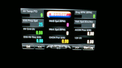

EcoDrive hat geschrieben:.... Bei Abfahrt vom Parkplatz nach Hause hatte der Akku 9°
Sicher ?
Ich habe letzte Woche eine Beobachtung gemacht, die ich eigentlich bei OVMS posten wollte (Bild dort viewtopic.php?f=39&t=1181), aber vielleicht passts auch hierher (?):
Ich habe Auto 36 Stunden abgestellt (nicht angesteckt !) und per OVMS "beobachtet". Nach einiger Zeit (10 Stunden) wird die Außentemperatur konstant angezeigt (-2°C) und die Batterieanzeige "endete" auch (nach ursprünglich 14°C) bei +6°C !? Erst als ich Türöffner aktivierte und Fernstart startete wurde Batterie-Temperatur korrekt mit -2°C angezeigt.
Da habe ich mir gedacht, nach einiger Zeit [nach deinem posting würden da 8 Stunden (?) dazu passen] gibt der Temperatur-Fühler AKTIV kein Signal mehr her. Hast du das Auto schon eingeschaltet während du die 9°C abgelesen hast oder war noch "Schlafmodus" ? Vielleicht hattest du in "Wirklichkeit" schon <8°C nur wurde es nicht angezeigt ... ?
PS: Wenn ich mir dein 2.Bild anschaue .. man sieht zB kein 12V Batterie-Wert ... daher nehme ich an, Sensoren noch nicht aktiviert ...!? Kann es das sein ?
Zuletzt geändert von micky4 am 2. Apr 2013 23:24, insgesamt 1-mal geändert.
Beiträge: 2887
Re: Batterie-Temperatur
Beitrag von EcoDrive »
Hallo Michael
Da könntest du recht haben, denn ich habe das Foto auf dem Parkplatz gemacht bevor ich den Ampera eingeschaltet habe. Ich habe zuerst das DashDAQ gestartet.
Aber: ich als ich die Akkuheizung bemerkte, war ich erst gut 4 Min unterwegs, habe schnell angehalten und ein Foto gemacht.
Es ist ein sehr schlechtes Foto geworden. Der Akku hatte da auch 9°.
Da hat er erst mit 2.0 KW geheizt, erst später hat er auf 2.2 - 2,3 KW erhöht.
Es könnte natürlich auch sein, dass der Akku sehr nahe an der Einschaltgrenze knapp unter 8° war. Von da her könnte die Zeit fast reichen um 9° anzuzeigen.
Weitere Beobachtung ist wohl nötig.
Peter

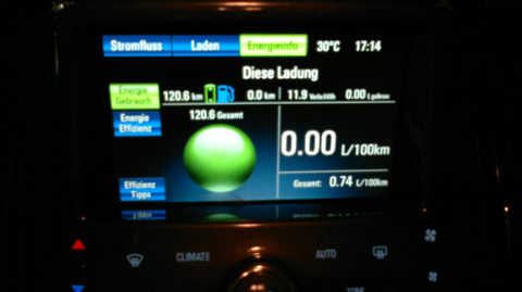

Gestern bin ich an den Bodensee gefahren. Das ist diejenige Strecke, auf der ich meine Rekorde gefahren bin.
Die Meisten hier kennen ja meine Fahrweise ;)
Das ist nicht der Grund für diesen Beitrag. Vor der Abfahrt in der Garage hatte der Akku 24°.
Im Laufe des Tages habe ich absichtlich die Klima nur zu Beginn eingesetzt. Nach dem Zwischenladen gar nicht mehr.
Es war heiss, aber ich wollte mehr über die Akkukühlung erfahren. Wenn die Klima auch für den Innenraum läuft ist nur an der Akkutemp zu sehen, wann und mit welcher Leistung die Kühlung einsetzt ist nicht zu sehen.

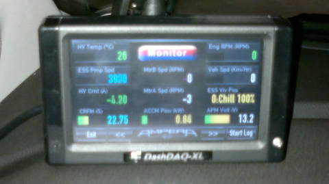

Erst auf der Heimfahrt erreichte der Akku 29° Aussentemp. 34° auf ein paar km sogar 36°
Sehr moderate Fahrweise durch Ortschaft und Landstrasse (80km/h)
Bei Anzeige 29° Akkutemp. hat sich die Klima eingeschaltet und lief zu Beginn mit 2,96 KW Leistung :o
Die Frontlüfter erhöhten die Leistung auf 30%.
Die Akkukühlmittelpumpe erhöhte die Leistung auf bis 3900 U/Min.
Das 3-Wege Ventil zuerst auf 100% Chiller, dann variabler Wechsel zw 30% bis 100%, vermutlich je nach Temp. des Kühlmittels.
Die Leistung des Klimakompressors ist dann bald auf 0,84 KW gesunken.
In einem anderen Post habe ich geschrieben, dass der Akku auf 26° runtergekühlt wird. Das betraf die Kühlung im Stand am Ladekabel.
Ich bin noch während des Kühlvorgangs in der Tiefgarage angekommen. Hier liess ich den Ampera eingeschaltet, da ich wissen wollte bis auf welche Temp. der Akku gekühlt wird. Warten...
Nach einigen Minuten hat die Klima abgeschaltet, das 3-Wege Ventil nun auf 100%. Restkälte aufbrauchen.
Der Akku wurde auf 24° abgekühlt.
Die Akkukühlung wird also auf der Fahrt oder am Ladekabel hängend unterschiedlich gehandhabt.
Ich weiss noch nicht, ob die Aussentemperatur auch auf die Zieltemperatur Einfluss hat, das ist aber zu vermuten.
