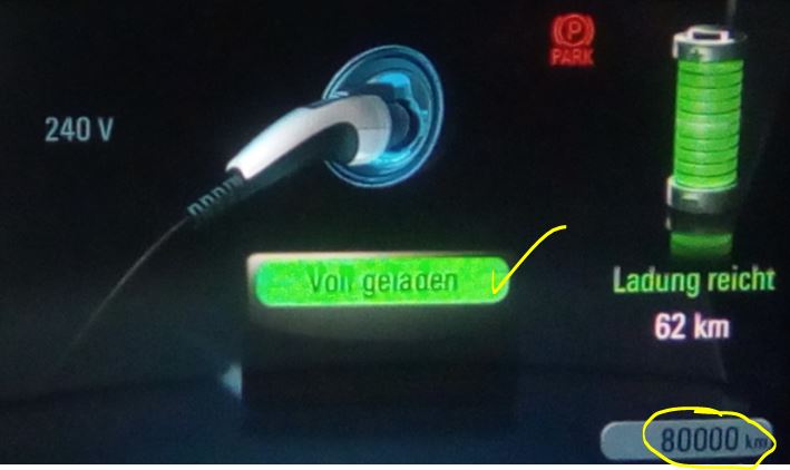

Bei mir war auch kürzlich der Sensor defekt. Nach ebenso fehlerlosen 6 Jahren und knapp 80.000 km.SuLa hat geschrieben:Nach über 6 problemlosen Jahren und fast 80.000 km ist bei mir auch endlich mal was Richtiges defekt.![]()
Der Kühlmittelstandssensor zickt rum und lässt sich selbst vom Opelhändler nicht aus dem Fehlerspeicher löschen.
Fällt das Teil nun eigentlich unter die Hochvolt-Garantie oder nicht?
Tank inkl. Sensor wurden ersetzt. Das Steuergerät musste neu programmiert werden, ein Reset funktioniert nicht.
Laut Werkstatt fällt das unter die Hochvolt-Garantie. Bis jetzt habe ich noch keine Rechnung erhalten.
MfG...Stefan

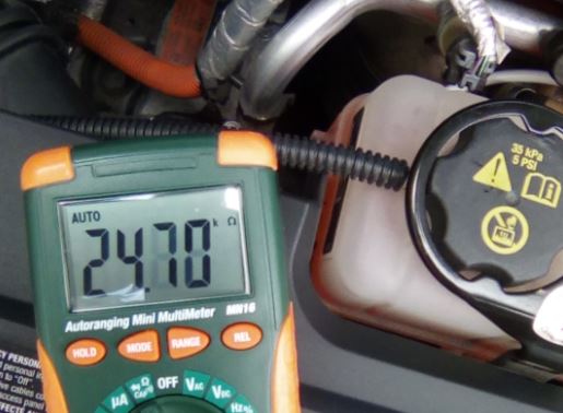

SuLa
- Beiträge: 500
- Wohnort: Bornheim bei Bonn
Bei mir ist alles wieder im grünen Bereich.
Kühlmittelstandssensor wurde auf Garantie getauscht.
Das Hochvolt-Steuergerät musste neu mit Software bespielt werden, damit der Fehler verschwindet.
(Ist bei Opel bekannt)
Den Sensor hatte ich vor der Reparatur getestet, der war eigentlich OK. (24,7 kOhm)
Meine Vermutung: Im Steuergerät lief irgendein Zähler (Variable) auf Overflow.
Jedes Programm hat Fehler.
Vielen Dank an alle für die Tipps
Joachim
