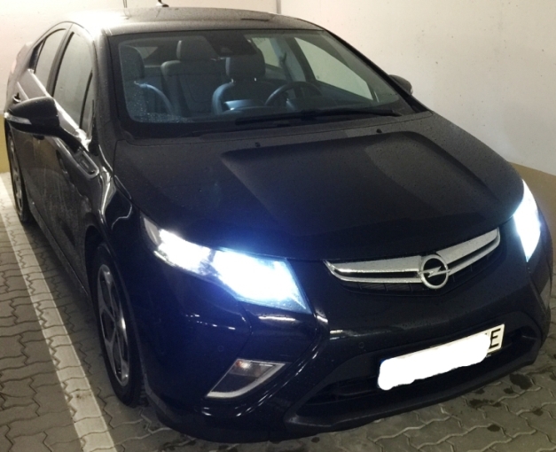

hier mal ein Bild

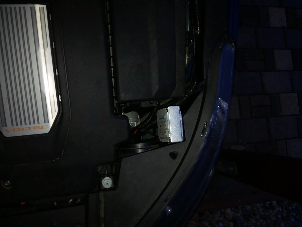

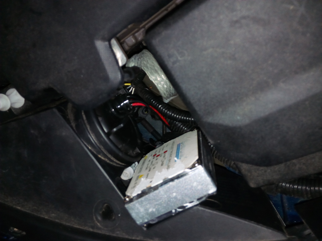

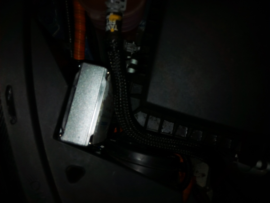

hab mal gestern schnell noch 3 Bilder gemacht, dort sitzt es bei mir, Ballast kommt nicht mit in den Scheinwerfer, sollte so eingebaut sein das man recht einfach zum nächsten TÜV zurückrüsten kann...high-t hat geschrieben:Hallo,

Wegen zurückrüsten, macht sich das loch im deckel aber schlecht.

Kommt zum TÜV ein Aufkleber drauf und verkaufen wollte ich das gute Stück nichtMartin hat geschrieben:Wegen zurückrüsten, macht sich das loch im deckel aber schlecht.
neuer Deckel kostet nicht viel und ohne Loch gehts halt nicht.

Ich habe kein Loch im Deckel. Ich habe am Rand den Steg mit der Feile weg gemacht und vorher den Dichtgummi entfernt.
Da kommen die Kabel raus und wird über den Dichtring abgedichtet. Beim Rückbau bleibt so auch kein Loch, da sich der Dichtring wieder ausdehnt wenn kein Kabel da ist.
