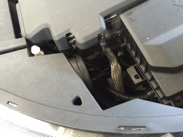

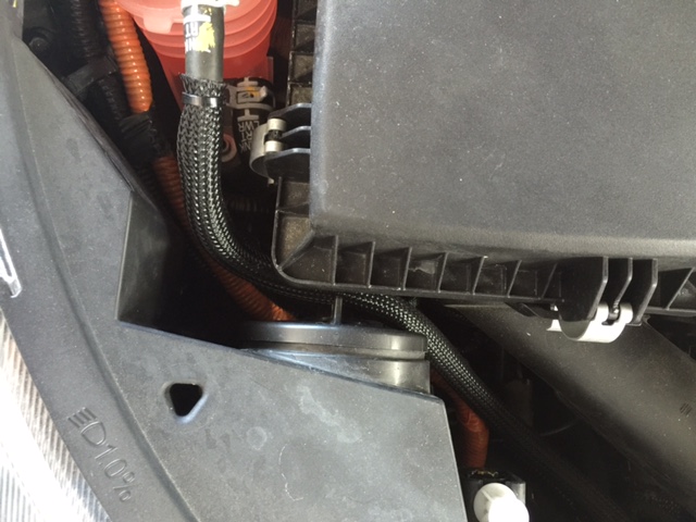

also man kann das schon so verbauen das man nichts sieht

ich habe die Abdeckung vorn entfernt und Rechts passt es dahin - Links direkt unter den Scheinwerfer.
Die Kabel wurden schwarz isoliert, dass diese nicht so auffallen. Ich habe am Deckel 50% des Steges stehen gelassen und drunter die Kabeldurchführung positioniert.
Ich habe immer die Originallampen bei - damit kann ich mit ein paar Handgriffen der Stillegung durch Rückrüstung entgehen. Die Strafe ist halt privatvergnügen.
