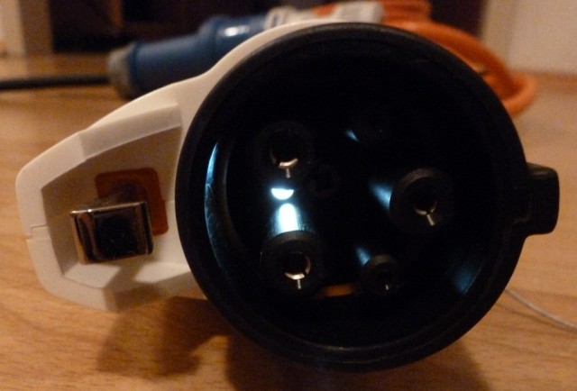

Ich hätte eine Frage zu diesem UM-EVSE, ich habe mir das bestellt und vor ein paar Tagen bekommen.
Habe es dann gleich mal umgebaut (mit einem CEE-Stecker - blau) versehen, die Bilder meiner Arbeit gibt es hier zu sehen: https://www.dropbox.com/sh/zlqixky7b0nzrtx/smwBjge-ps
Und keine Angst ich bin Techniker ich weiß was ich tue! ;)

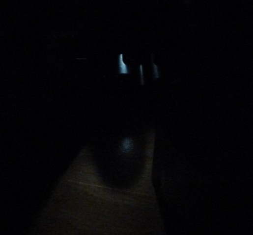

Ein paar Dinge sind mir an dem Ding aufgefallen, erstens das eingebaute "Flash-Light" (Taschenlampe) oder wie man das auch immer nennen soll ist so schwach, das es einfach unbrauchbar ist.
So leuchtet das!
So leuchtet das!
Kann man das heller schalten oder ist das wirklich so schwach?

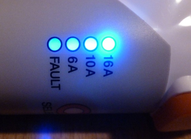

Dann wäre da noch die Anzeige (blaue LEDs) der Ladestufe und Fault (Fehler), hier sind die LEDs im Gehäuse nicht optisch getrennt, sprich die aktive LED bringt auch alle anderen zum Leuchten und man muss schon genau hinsehen um zu erkennen, welche da wirklich aktiv ist.
Wer hat noch so ein Ding und ist das bei euch auch so ?
Ich werde das Teil nicht zurück schicken, weil ansonsten ist es ja OK, und es soll ja nur mein Auto laden und keine Taschenlampe sein!
Das ist bei mir auch so. Wobei mich das mit den LEDs überhaupt nicht stört.
