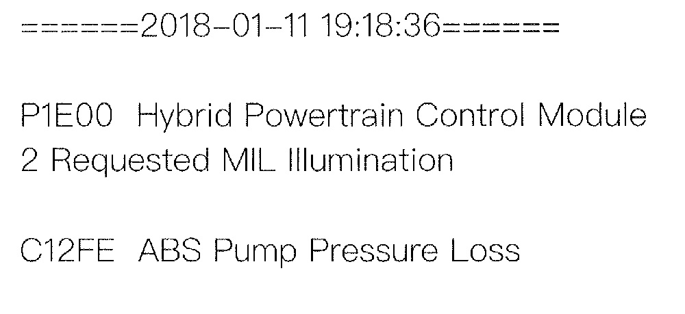

kühlmittelstand wäre doch ein anderer fehler....
habe immer isolationsverlust im fehlerspeicher..

na dann beobachte doch mal den wert delta isolationsspannungen. der darf nicht über 30v steigen.
wenn doch dann hast einen realen verlust der isolation.

Re: Abgas-Leuchte
Bei mir Brennt jetzt auch (mal wieder) die Leuchte...
... ist der Fehler ernstzunehmen...
Laut ADAC ist die Weiterfahrt möglich... Einfach löschen, oder Weltreise zum Ampera Stützpunkt?
