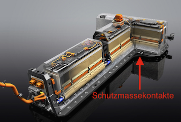

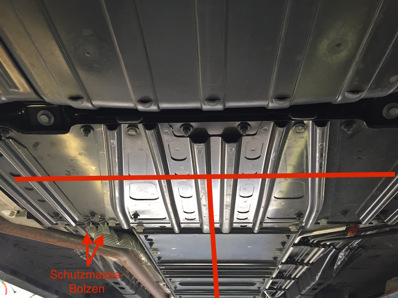

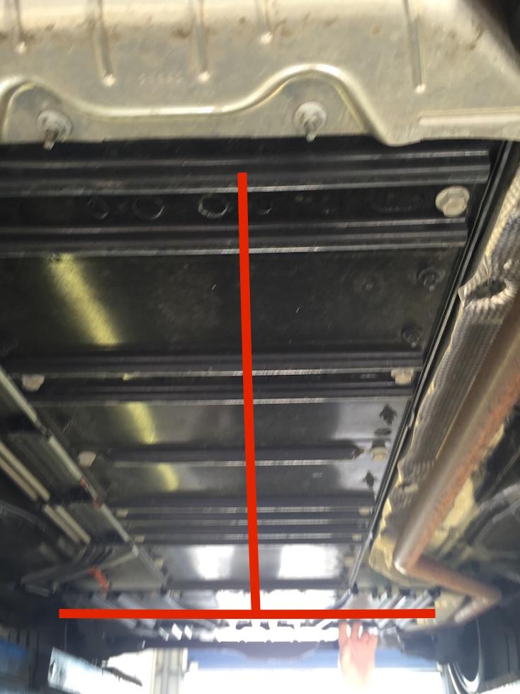

Bilder nun, und meine Vermutung auf dem Modell wo die Gegenstücke angepinnt sind:
- HV_Voltec.png (148.28 KiB) 4132 mal betrachtet
- HV_Voltec_unterboden von vorne Kopie.jpg (237.98 KiB) 4132 mal betrachtet
- HV_Voltec_unterboden von hinten Kopie.jpg (221.67 KiB) 4132 mal betrachtet
Michel-2014
- Beiträge: 2392
Re: Schutzmassekabel aus Abdeckplatte HV Batterie gerissen
Ist vorne (Motor) oder hinten (Tank)?
Das T liest sich von hinten. Also auf dem letzten Bild ist von hinten aufgenommen!
Danke für die Bilder, ich hatte die beiden Schrauben bei mir schon (am nicht aufgebockten Ampera) verzweifelt gesucht.

Michel-2014
- Beiträge: 2392
Fehlt bei den Bildern eine Abdeckung ? Oder unterscheiden sich die Modelle ?
Kleiner Stromer
- mainhattan
- Beiträge: 4313
Bitte weiter oben lesen. Manche haben was, manche nicht. Wurde weggespart.
